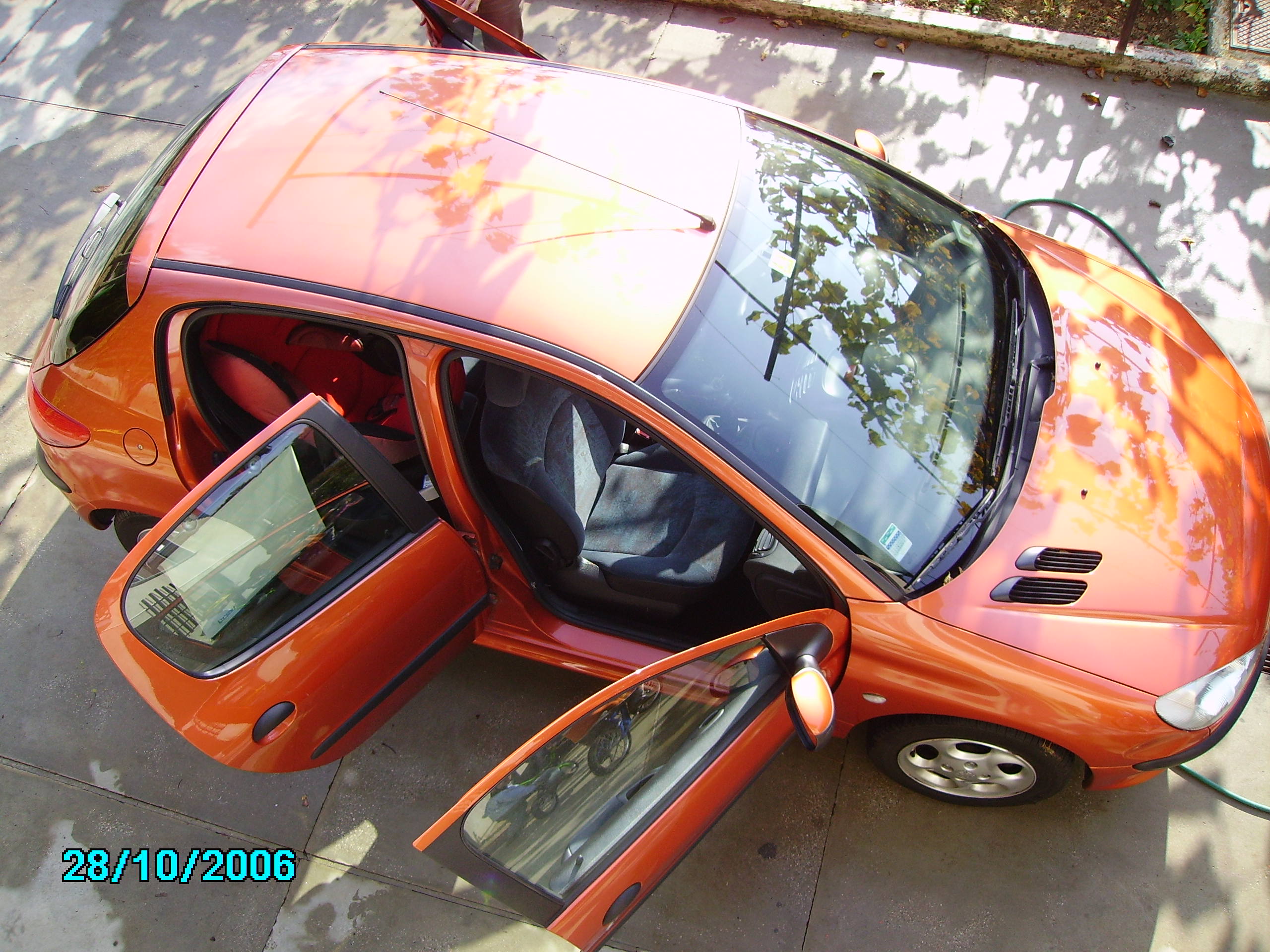

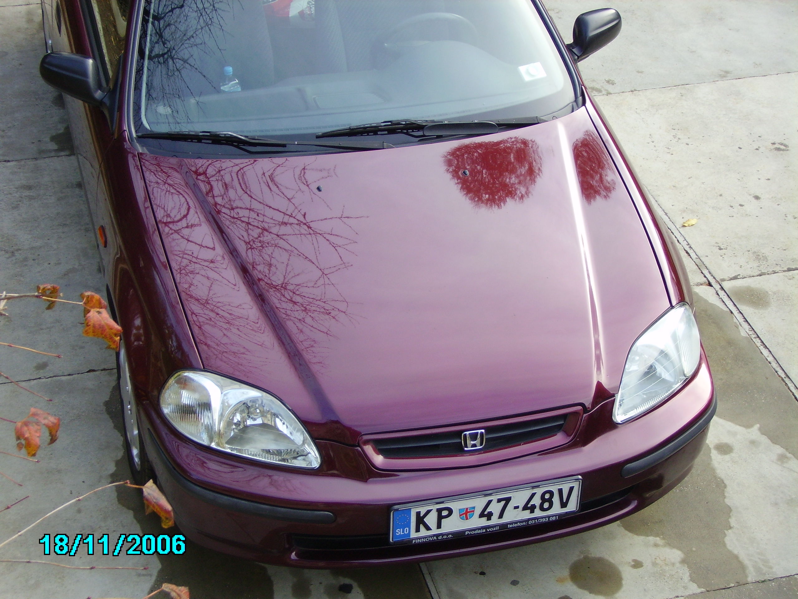

Je je not tisti Nano imam tudi jaz eno tako polirko v gelu je ,bom napisal kera je to znamka Turtle wax Extreme Nano - Tech Speed Wax , slike pa tukaj kak je učinek pa ful malo rabiš moči za polirat samo pobrišeš na suho :D :shock: :D 8) Ni pa tole za obledele in izrabljene lake :idea: :roll:
