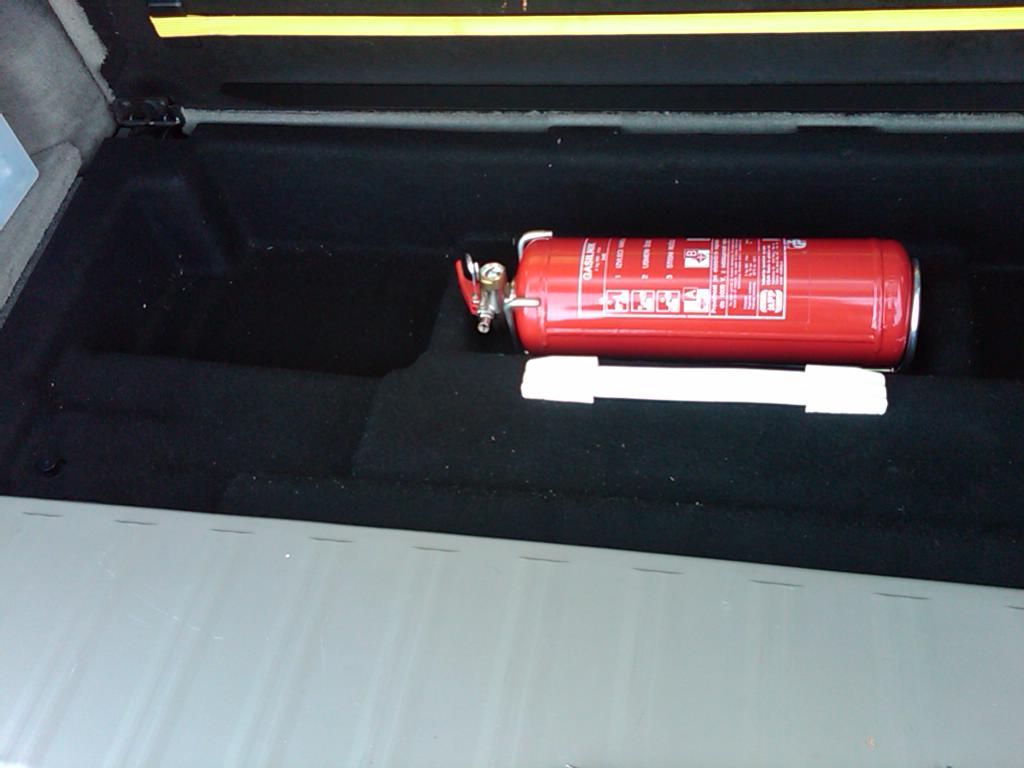

Nisem zasledil temo o gasilnem aparatu v avtu pa menim, da je
dokaj zanimiva in pomembna tema.
V zadnjem času na cesti vidim vse več primerov ko avto zaradi
nesreče, cigaretnega čika, slabe inštalacije, amatersko vgrajene dodatne opreme, alarmov,
audio in ostale tehnologije zagori.
Čeprav nam vsepovsod ponujajo gasilne aparate sem prebral , da
večina teh "majhnih" gasilnih aparatov NE MORE vgasniti gorečega
vozila. Le za manjše začetne požare znotraj kabine ali motorja.
Ob tem se javlja drug problem, kam pritrditi potem večji gasilni aparat,
da nas ne moti, da je na dohvat roke in da ne moti ostale sovoznike.
Na koncu sem se odločil, da kupim srednje veliki gasilni ap. na Petrolu z garancijo
in atestom in sem ga včeraj pritrdil v prtljažniku kjer je dostop zelo hiter.
APARAT oz. NOSILEC MORA BITI TRDNO PRITRJEN ZARADI VARNOSTI

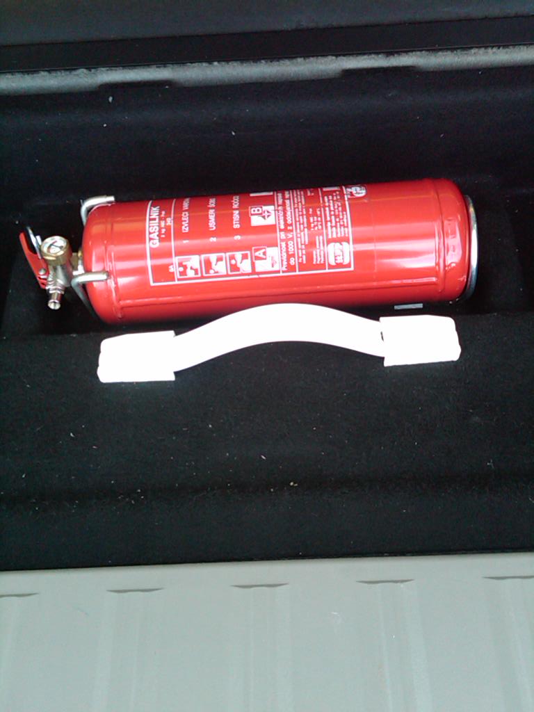

Ker slike na SHrani si ne delajo
evo nove. Ker v tovarni niso naredili nikakrsen primeren delcek
ali luknjo, trako da dvignes sem sam dodal rocko od starega sisalca
in je kar prakticna.
Evo slike se enkrat.

Da nosilec sem dobil zraven in ima dve luknje prav za montažo z dvemi močnimi
vijaki. (niso v prilogi)Enostavno ga je potegniti ven iz nosilca v primeru nuje.
