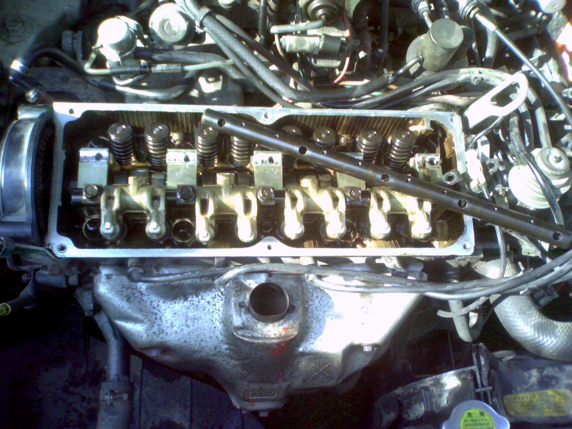

Slabost dohc-ja je v tem, da ima več sestavnih delov (dve odmični) in zato tudi večja možnost okvare napram sohc, ki ima samo 1 odmično gred.
Dobre lastnosti dohc-ja pred sohc pa nevem točno, verjetno je kaka fora v boljšem krmiljenju ventilov, saj pri sohc 16v sta po dva ventila spojena, pri dohc 16 v, pa jevsak ventil posemičen...naj me kdo poravi, če se motim :)
Voith je napisal/-a:mal tesko bos dal 4 ventile v vrsti na en cilinder se ti ne zdi?
Ja v vrsti je res problem, ni pa problem, da so ventili postavljeni na vsaki strani odmične gredi in zato je lahko avto 16V in sohc :) Prilagam slikco za dokaz...je pa mašina od mazde 323F, 91 letnik, 1.6 16V, 64kW
mazda 323F
91 letnik
1.6 16V, 64kW
kar je dobro ni slabo ... :)
