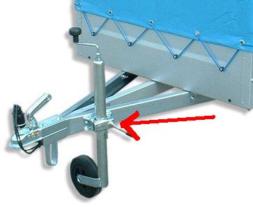

To podporno kolo moraš dvignat med vožnjo!
EDIT: da se nebomo narobe razumeli. Tam kjer je puščica na sliki odtegneš in dvigneš kompletno kolo kolk se da visoko, še prej pa ga s tazgornjo ročko do konca dvigneš gor.
Če pa ti še takrat dela isto, pa imaš priklop prenizko.
