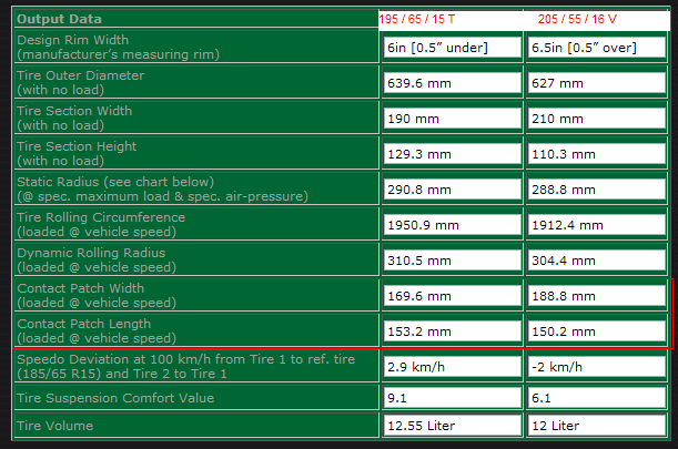

Ne vem, ali je že kje objavljeno na forumu. Tiste zadeve 205/55 (% od 205) /16 smo večinoma že pogruntali, velikokrat pa se začne folk kregat glede "naležne površine" pnevmatike oz ali je pri 205/55 več stika s tlemi v primerjavi s 195/65 in tako naprej in tako nazaj. Nekateri pravijo, da je isto, ker se oprijem porazdeli -> namesto levo/desno pridobi oz izgubi naprej/nazaj, spet drugi pravijo več, tretji se začnejo kregat ali ima več stika VW ali Renault in tako naprej..
No, tule je en kalkulator, ki podaja neke zanimive rezultate. Seveda ob določenih predpostavkah (enake pnevmatike, itd)
P.S.: V kolikor imate felge recimo 6,5J×16, potem ne vpisovati 6,5 ampak dajte namesto vejice piko -> 6.5
http://bndtechsource.ucoz.com/index/tir ... lator/0-20
Zna bit zanimivo.. 5.5J×15 195/65/15 vs 7.0J×16 205/55/16 pravi npr naslednje:
