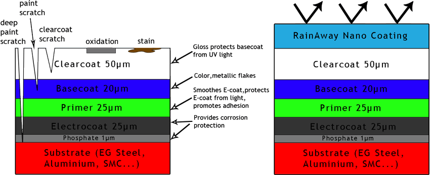

Uspel sem najti eno sliko, ki prikazuje različne plasti in debeline posameznih nanosov.

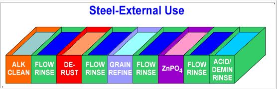

Kot vidimo je nanosov kar precej. Najprej narejeno pločevino potapljajo v kopeli z kislino, da jo očistijo, razmastijo in pripravijo za nadalnje postopke (slika spodaj, kjer je kar precej kopeli). Nato z galvanizacijo nanesejo cink, ter nato s potaplanjem v raztopino barve in vode z elektrostatičnim postopkom nanesejo electro coat (ponavadi črna barva). Ta dva sloja naj bi predstavljala glavno protikorozivno zaščito. Nato se s postopkov e-powder coating (elektrostatično prašno barvanje, kjer ima barvni prah in karoserija nasprotni električni naboj in se zato privlačita) s pomočjo računalniško krmiljenih robotskih rok nanese tretji sloj barve, to je primer, ki ščiti ecoat in izravna površino, ter omogoča podlago za nanos barve - basecoat. Vse prašno nanešene barve gredo v peč, kjer se delci barve pri okoli 200°C stalijo in sprimejo s podlago. Base coat (torej barva vozila: rdeča, modra, zelena, bela...), se enako nanese s postopkom prašnega elektrostatičnega brizganja in zapeče v pečici. Sledi še debel nanos brezbarvnega laka, ki ščiti pred UV učinki staranja (barva ne zbledi). Nikjer nisem zasledil ali se brezbarvi lak tudi prašno nanaša ali je tekoč.
Torej kar precej postopkov. Zanima me zakaj kombinacija cinka in electrocoata, zakaj ne le en in zakaj se uporablja primer, če je že nanešen ecoat. Ali se ne more bolj na debelo nanesti le basecoata in le še brezbarvni lak?
