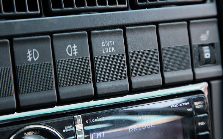

Priznam, da mi ni bilo poznano. Kasneje pa je bilo menda to stikalo prepovedano: http://www.motor-talk.de/forum/abs-deak ... 25189.html
Gre za takšno stikalo?
"Quidquid latine dictum sit, altum viditur."

chan je napisal/-a:
Ivan36 je napisal/-a:Ja ABS se pri A 100 do leta 94/5 še da izklopiti :lol: in odlična fora res :D je tečne narave mislim, da še MK2 ali 1 serije.
ja podobna ABS v oklepaju pa oranžna lučka v sredini ABS aus ;)
