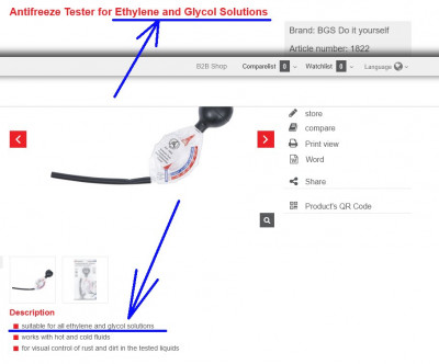

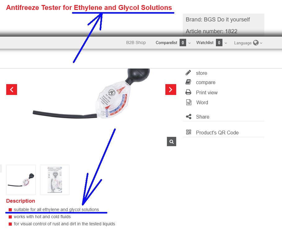

ali ve kdo koliko mora biti minus da se šipe pri 90 na uro pozimi januarja tekočina ne zmrzuje
kupil sem to napravo, na koliko mora bit minus ko pomerim
https://www.bgstechnic.com/en/catalog/product/view/id/462664
je od -12 do - 34

Tole je za preverjanje točke zmrzovanja hladilne tekočine.

To je za merjenje antifriza, oz. za etilen in glikol. Če imaš zraven primešano še kaj drugega, je meritev napačna.

Kje vidite - kje piše da je samo za antifriz? saj je skala merilec za minus
prodajalec je rekel da je za šipe

Piše za merjenje merjenje etilena in glikola. Preberi si navodila od merilca in navodila čistila. Ne vem koliko si pismen in razgledan.

Seveda je skala v minus, saj je bistvo antifreez-a ravno to, da ščiti pred zmrzovanjem. Vendar, antifreez-i za hladilne sisteme so večinoma narejeni na osnovi etilen-glikola.
Tekočine za šipo so večinoma narejene na osnovi metanola ali etanola, ki imata drugačno relativno gostoto - in ker ta naprava meri relativno gostoto, je uporabna samo za mešanico vode in etilen-glikola.
Seveda pa obstajajo podobne naprave tudi za tekočine na osnovi metanola.
