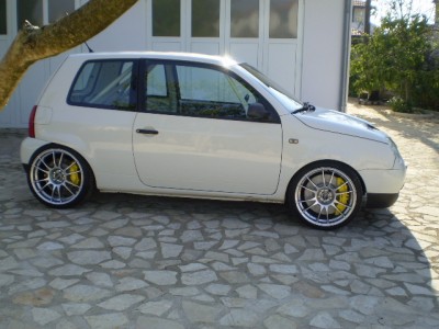

to sploh ni tko slaba stvarca :lol:

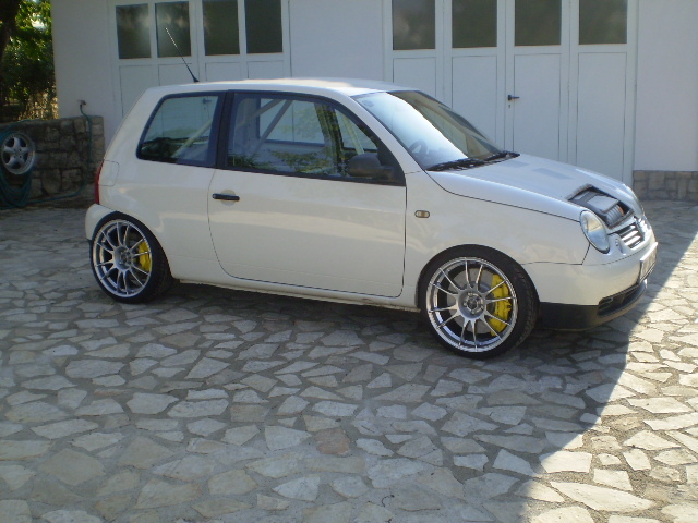

Tole je pa hudo,ampak kaj pa tale hrvat iz Poreča...Lupo bimoto 2xV6 210 ps,zavorni koluti od golfa 5 R32 in čeljusti od porshe Cayenne spredaj šest batne,zadaj štiri batne. :bow

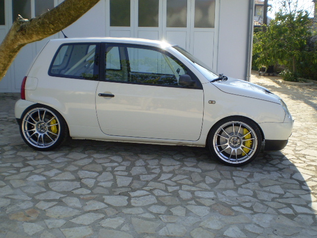

Tale hrvaški lupo je totalno odfukan

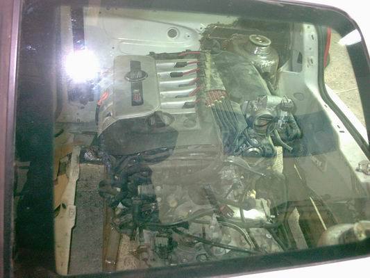

Kak za mazerjo pa se to pela...? A oba motorja naenkrat poganjata, če že, a jih z dvema stopalkama regulira? Tole mi je pa čista tujka glede delovanja.... :shock:

Pelje se pa čist enostavno oba menjalnika sta na zajle in sta vezanana na prestavno ročico,gas je pa itak pri teh motorjih DRIVE BY WIRE in sta motorja brez problema usklajena. ;)

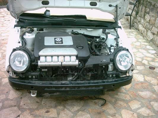

Ni še končan baje da bo letošnje poletje...Probleme ima z izdelavo hladilnega sistema. :idea:
