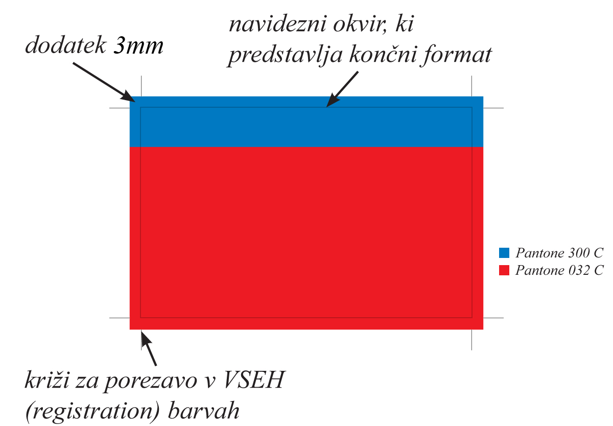

Napisal/-a 207cc Pe okt 15, 2010 7:48 am
Za lažjo predstavo
