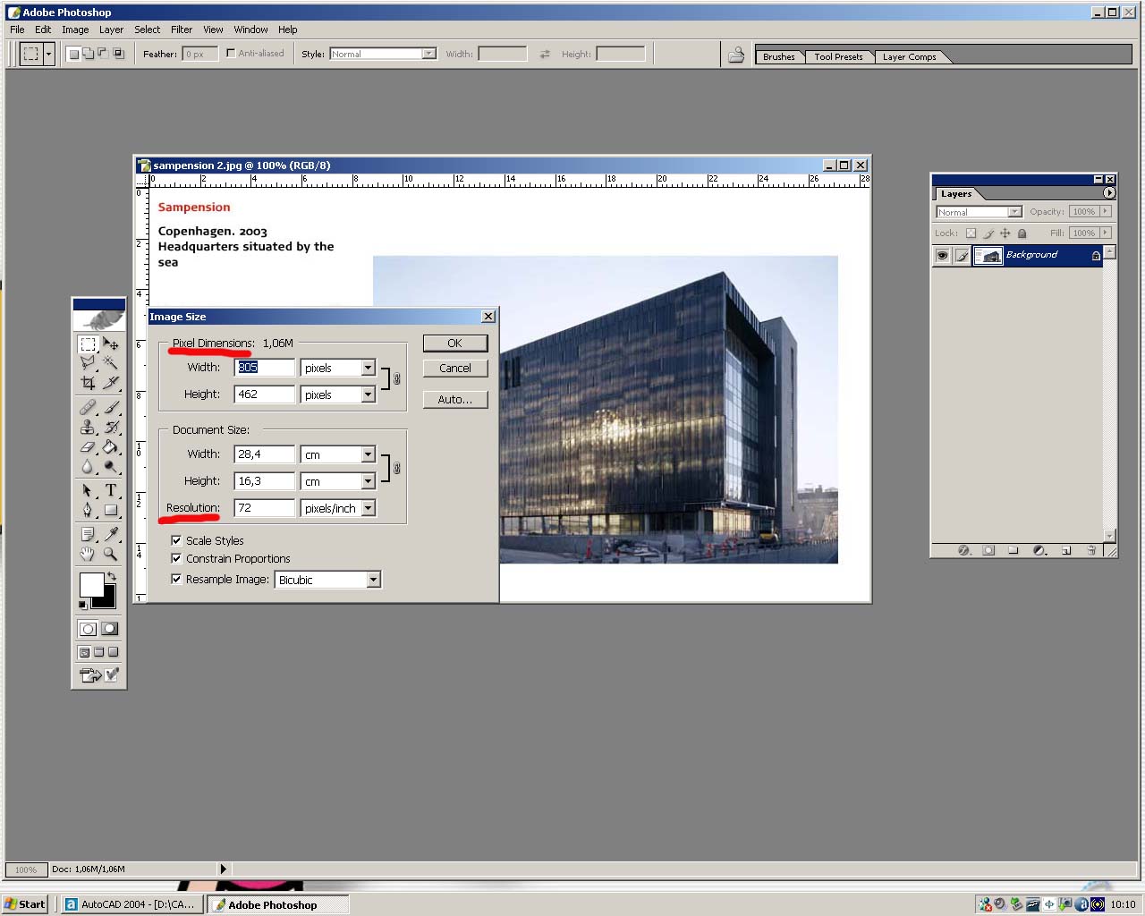

Rekel si, da imas isto velikost slik in ce copy paste-as, paste-ano ni iste velikosti. To pomeni, da ims isto velikost v cm, medtem ko ne v pixlih. Zate pa je popembno, da je velikost v pixlih tista, ki se ujema. Kaj to pomeni; ce imas sliko velikosti 10x10cm pri resoluciji 300dpi (to je koliko pixlov je na inch) je enako kot ce bi imel 100x100cm veliko sliko pri resoluciji 30dpi. Pomembno torej, da si pozoren na dpi oz. resolucijo oz. pixle. Pri obeh slikcah pojdi na Image Size in pri obeh preveri kar imas spodaj oznaceno z rdeco.

Napisal/-a Jorgi Sr mar 08, 2006 10:26 am
Tudi to je moznost, da delas s transform ukazom, vendar ce uvozis sliko ze tako slabe kvalitete, bo le-to tezko izbolsat, ce sploh.

Napisal/-a jure23 Sr mar 08, 2006 10:32 am
jorgeus...hvala ti! zdaj vse stima..tenks se enkrat
