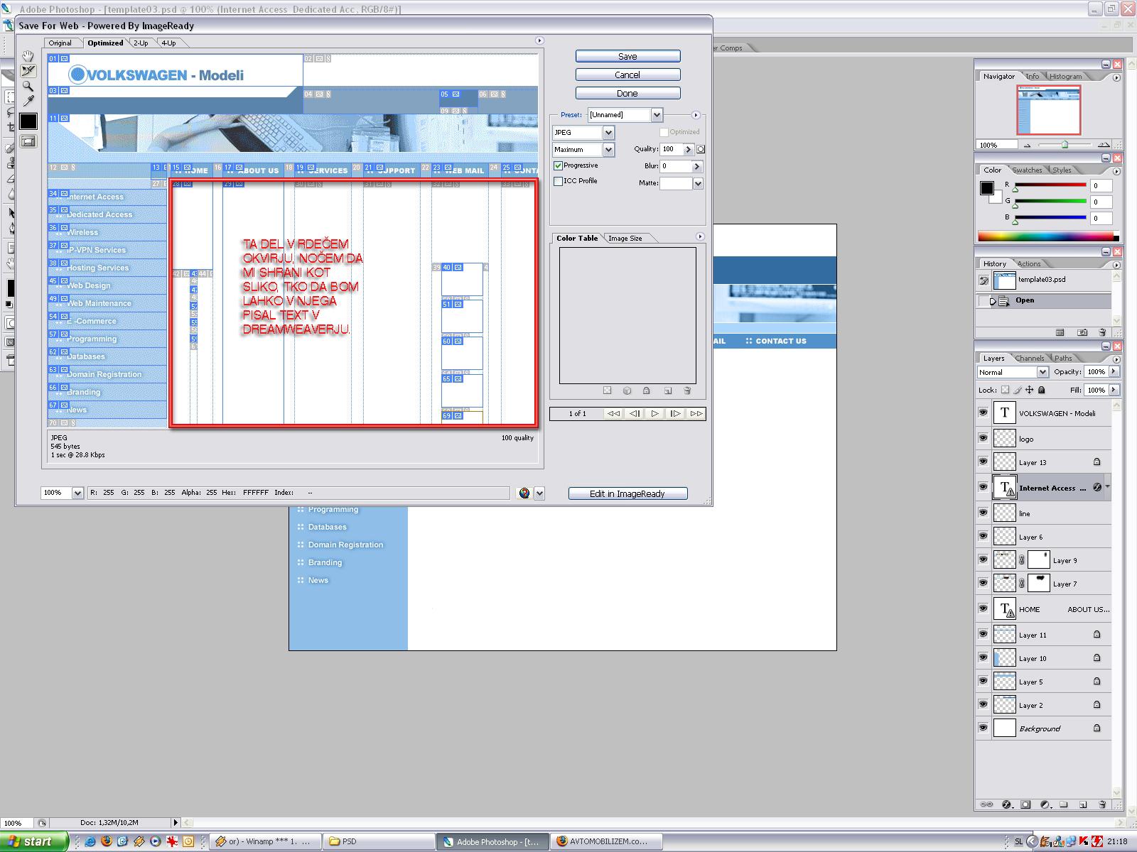

Torej delam spletno stran v photoshopu, zdej sem pa prišel do enga problema.
Imam template na osnovi katerega bo narejena stran. Preden jo shranim v html format, kliknem na File - Save for web... To mi celotno stran razdeli na dele slikc, katere mi nato shrani v naprej določeno mapo in ob gledanju v brskalniku vse slikce sestavi skupaj, tako da je stran vidna na tak način, kot je bila narejena.
Rad pa bi imel narejeno tko, da cela stran nebi bila narejena s slikcami, tko da bi lahko text na glavnem delu strani spreminjal in ga pisal v Dreamweaverju. Torej kako to narest?

OK, to je moje področje dela, zato ti lahko pomagam :)
Prvič, znebi se vsaj 30-ih sliceov. Jest delam ponavad z max. 20 slice probam pa pod 15 skos pridt. Kar je belega dela je lahko vse en slice. Tudi linki so lahko en slice. Jaz bi tole konkretno stran razdelil v 5-7 slicov. Vse ostalo potem delaš v Dreamweaverju (ali kakšen podoben programček) s tabelami in image maski. Lohk mi pošleš *.psd fajl pa ti nardim en html templejt. :roll:
