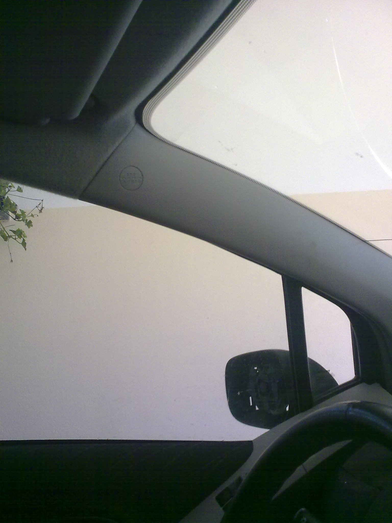

Ja na unih stebrčkih ima napis ja.
Sam ima 4 napise airbag tko da sm mislu da so pač 4 airbagi. A uno na stebrčkih tisto je zavesa?
Dodam še sliko upam da bo kej pomagalo.

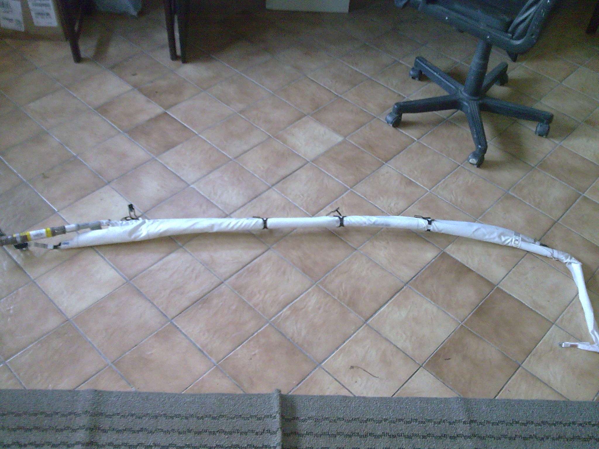

Ja to kar piše na stebričkih, je vse skupaj samo en airbag-zavesa. nameščeno je po celem zgornjem obodu in poteka v vseh avtomobilih od sprednjega stebrička do zadnjega. en je na levi strani, en je na desni strani pod vso to plastiko zgleda zadeva nekako takole(ko še ni sprožena) na sliki
drugače te pa ta zadeva ob lažjem bočnem trku obvaruje kvečjemu razbitega stekla
ob hujšem bočnem trku pa ti zavaruje glavo da ne trči ob kakšen stebriček, prav tako ob prevračanju vozila
