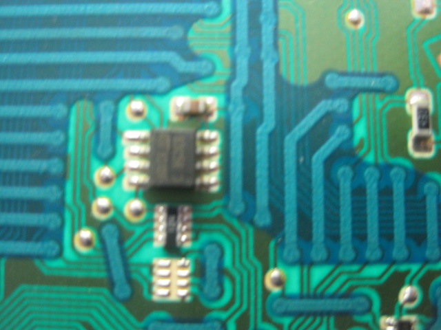

1. če vzamemo ta primer, ki se trenutno obada na tej strani je megan letnik 2003 ostalih podatkov zaradi varovanja osebnih podatkov žal nemorem podati
2. stranka ki je kupila to vozilo je prišla na pregled le tega k nam in po pregledu smo ugotovili sledeče.
- mehanski poseg na števcu slika 1 v prilogi na netu.
iz česar se vidi da je bilo na vozilu premaknjeno stanje.
naprej v modulu abs so zabeleženi realni km. in tudi številka šasije ki se ujema z ostalimi moduli.( to lahko vidi vsak servis na vseh moduli ali so številke šasije enake ali ne)

če smo mi rekli da so kilometri vpisani v dostih modulih to pomeni da je v teh modulih vpisana tudi št šasije.
primer. BMW E60 ima dva modula ki sta vezana med seboj to je CAS in števec. če v obeh modulih naenkrat ne premakneš KM . števec pokaže večjo vrednost.
e 60 ima km vpisane tudi v motornem računalniku, kar določeni znajo premakniti. vrednost km v motornem računalniku lahko odstopa do 5%. naprej modulov pa žal nihče kakor je po naši informaciji ne premika in to so volanska ključavnica, abs, Aerbag moduli v tem vozilu jih je več in tudi avtomatski menjalnik ima vpisane km.
za premik km v števcu se nedajo premakniti drugače kot da se odlota čip 35080 kateri se mora odlotati. tu ostane sled. nihče ni sposoben nazaj prilotat čip da se nebi videlo.
gremo naprej to da je bil narejen poseg na števcu in cas moduliu je že dovolj da se začne predkazenski postopek oziroma izvensodna poravnava.

Glede tega ali se mi lahko zmotimo v svojem postopku. je pa odgovor NE
obrazložitev:
če je na števcu mehansko vidno da je bil narejen poseg in so vidne sledi lotanja. je očitno vidno da je bil narejen poseg. Podkrepimo ga še z moduli kjer so ostali km . in to je dosti. To je vse.
