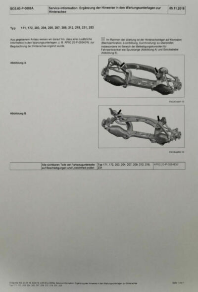

Napisal/-a murkoslavko So nov 28, 2020 10:44 am
Pri w212 sta bila dva proizvajalca, en je fušal in most ti rjavi od znotraj navzven, lahko delaš kaj hočeš.
Leta 2018 je šlo tako daleč da so na MB izdali dokument za kolanco, menjavo zastonj do 15 let brez pogojev, ker je to varnostni element in to brez debate.
Vprašanje je samo če SLO Mercedes tega ne ve ali se delajo nore.
SI35.00-P-0009A
SI35.00-P-0009A
Beim 171, 172, 203, 204, 205, 207, 212, 218, 231, 253

Napisal/-a SkIDiver Po mar 22, 2021 10:44 am
Meli identično težavo pred dobrim letom na W204, letnik 2008. Avto kupljen nov na Autocommerce in tam tudi redno servisiran.
V okviru kulance zamenjali zadnji most in tudi vse puše na njem, ker sem dobil iz rednega servisa avto z že odtrgano pušo na zadnjem desnem kolesu. Je bilo kar nekaj vroče krvi iz moje strani zaradi tega. V celem procesu, da smo prišli do vzroka zakaj avto vleče v desno pa so se izkazali za vrhunske šalabajzerje.
PS: Je bilo rečeno, da je redno servisirano vozilo pogoj za brezplačno menjavo. Na koncu niti ne vem zakaj so mi to omenjali, ker je bil avto vseskozi servisiran pri njih. Edini, ki se je avta še dotaknil poleg njih je bil lokalni vulkanizer.
