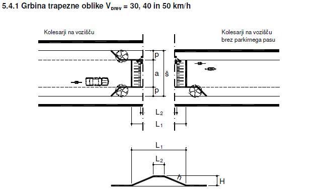

Zelo zanimivo....H = 0.12 m (za vse Vprev)....
Pa še to:
Vprev= 50 km/h  L1 = 12.0 m , h = 2.5 %;
Vprev= 40 km/h  L1 = 7.20 m , h = 5 %;
Vprev= 30 km/h  L1 = 4.80 m , h = 10 %;
L2 = 2.40 m (za vse Vprev)
Ce gledaš tko...da je ta reč visoka 12cm...niti ni malo..in kak športni avtomobil (recimo ferrai in podobno) kr kritično...pa tudi mislim da je medosna razdalja avtov večja kot 2.4...ali ne?...ne more nasest gor?...in tudi se mi zdi glupo da ni L2 odvisen od L1...
Samo prav bi se en dan lotu it merit te ležeče policaje...ki ta naklon ko zapeljes gor..je katastrofa pri nekaterih ej...sploh ni položen, ampak je kr strm!
