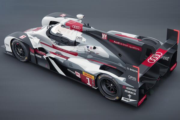

Audi R18 e-tron quattro
Audi se je glede na dirkalnik prejšnjega leta odločil za bolj konzervativne spremembe. Še do pred kratkim je bilo govora o ERS-H torej o motorju/generatorju na turbini (kot pri F1), pa so pri Audiju to idejo opustili, mogoče zaradi pravil, ker če bi hotel koristiti to energijo za pogon si hitro v višjem MJ razredu, kar pa pomeni manj goriva za motor. Sam motor in njegova učinkovitost je pa Audijeva bistvena prednost, tako da je ta poteza dokaj logična.
Za rekuperacijo zavorne energije prav tako ostajajo na lanskem receptu vztrajnika, odločili so se za razred kjer v enem krogu lahko sprostijo 2 MJ energije (555 Wh) to se tudi za vztrajnik zdi dokaj majhna vrednost, saj naj bi lansko leto bili zmožni 3,5 MJ na krog. Vse kaže da je odločitev za 2 MJ bolj špekulativne narave, ker jim ta razred dovoljuje več goriva. Največja prednost pa je verjetno to da z manjšimi spremembami ne ogrožajo zanesljivosti, pa še lažje ostajajo pri najnižji dovoljeni masi (870 kg). Glede na manjšo moč rekuperacije se špekulira da je te električne pomoči manj kot 200 konjev.
Prostornino motorja so povečali iz 3.7 na 4 L, tako so prišli do večje učinkovitosti pri moči, ki jo dovoli max pretok goriva. Glede na pretok goriva in izkoristek motorja se govori o moči 560-580 konjev.
Aja, pa izpuh je Akrapovič :D
