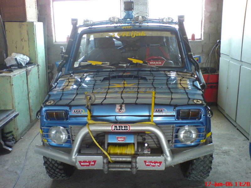

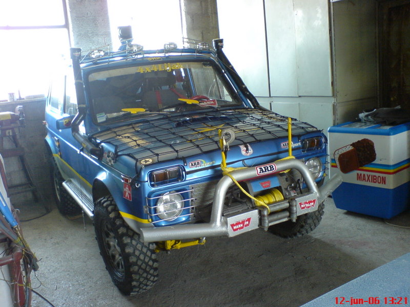

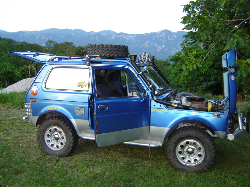

ciao,
me veseli, da ti je všeč, smo vložili veliko srca v predelavo.
od lade je v bistvu ostaala samo karoserija.
motor: fiat 132 2000
menjalnik: fiat 125 special
blatniki so širjeni, narejena je varnostna kletka, sneli pa smo tudi vso tapiserijo, in jo nadomestili z rebrasto pločevino, ker je potrebno avto oprat z visokotlačnim čistilcem in je tako lažje. sedeži so od opel calibre, športni, pas je trotočkovni, vzmeti so narejene po naročilu in ma vzmet v vzmeti, ima 8 amortizerjev, 4 specialne, ki delajo na drugačen princip in so za harde, da se odpirajo, 4 nastavljivi za softe in hitrostne.
elektirka je spravljena v box in zaščitena, tako, da smo testirali avto v vodi do sredine šip in je šlo. zarad tega ma tud oddušnike, ki segajo nad streho.
na strehi ma rezervno gumo, ki jo po potrebi snamemo in namestimo ročno vitlo za primer, da z sprednjo ne bi mogli avta obrnit.
spredaj je vitla Warm. na kofani ma inox zajle, ki obranijo šipo pred udarci vej, isto ma pa tudi zaščitene vse luči. šipe smo prelepili s folijo..... aja naštimali pa smo tudi druge stvari okrog motorja, kot vžig, različne urce in merlnike, aja pa dimno zaveso mamo ;)
za danes dovolj, ker ko mene prime navdušenje ne znam končat....
če te še kaj zanima, pa kar vprašaj te teme se nikol ne naveličam
prilagam še par slikc ćiste, drugič pa še kej umazanega
mi je žal, ker ni bilo časa za fotoreportažo med predelavo
[img][/img]
še čista
pred dirko
SlaYeR
Prispevkov: 789
Napisal/-a SlaYeR So mar 21, 2009 12:47 pm
Pogoni (diferenciali, kardani, polosovine, reduktor) so ostali original?
