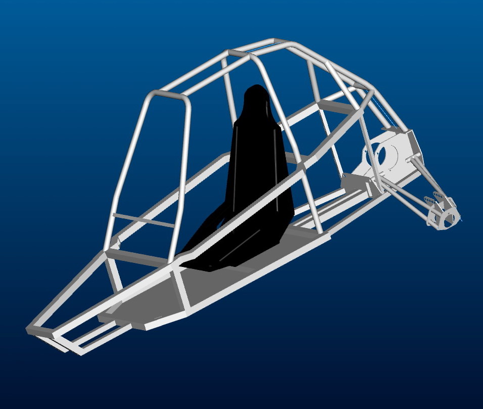

zanima me, ali se je kdo lotil izdelave buggya ki je malo bolj resen od bolhc, pejčkov in podobnega. dobijo se izredno poceni načrti, ki lahko zmanjšaj marsikater napor - JIH KDO IMA?

Kle je načrt za piranho II, ki je taka kot na sliki!
