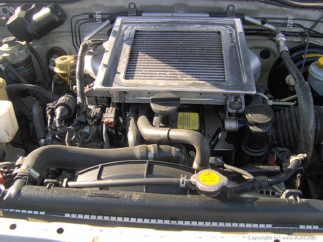

Sam je še zmeraj stroj :twisted: :twisted: :twisted:
Počas pa sigurn
