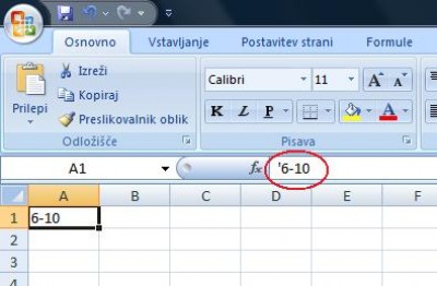

Pa še to, ko ravno sprašujem. Ko v celico vpišem 6-10 mi avtomatsko pretvori v datum okt.6 (ali pa 11-15 mi vrže nov.15). Ker pa ravn zdaj tega nočem me zanima kako izklopiš to pretvorbo za določeno celico?

Napisal/-a domsas So jun 13, 2009 6:42 pm
mahlonc je napisal/-a:Pa še to, ko ravno sprašujem. Ko v celico vpišem 6-10 mi avtomatsko pretvori v datum okt.6 (ali pa 11-15 mi vrže nov.15). Ker pa ravn zdaj tega nočem me zanima kako izklopiš to pretvorbo za določeno celico?
