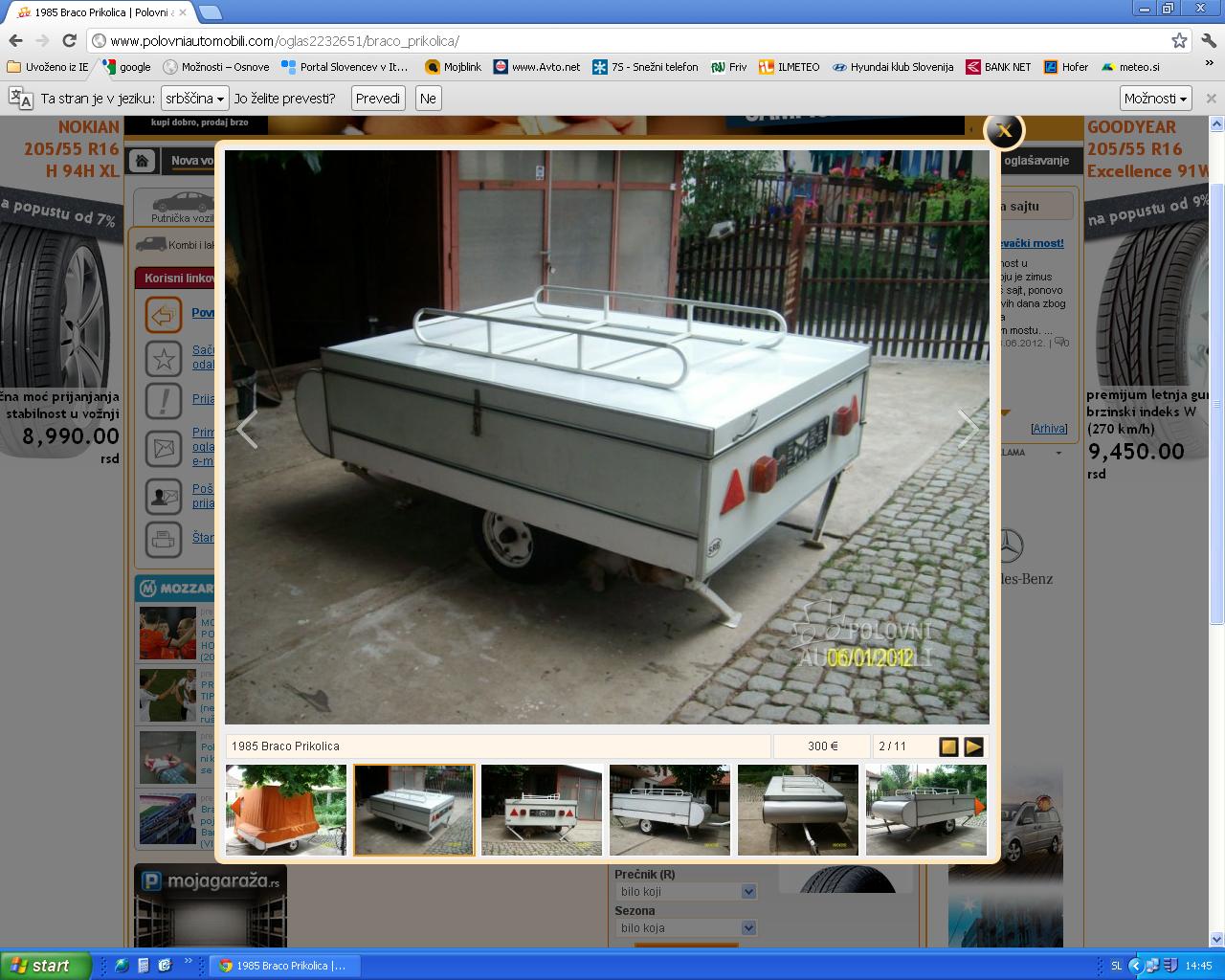

Pozdravljeni,
si bom sposodil kar to temo. Pri brako makedonski prikolici bi rad odstranil zadnji del, kjer so montirane luči in so v notranjosti police. Zanima me, če to lahko naredim brez homologacije. Zgledalo bi pa takole:
