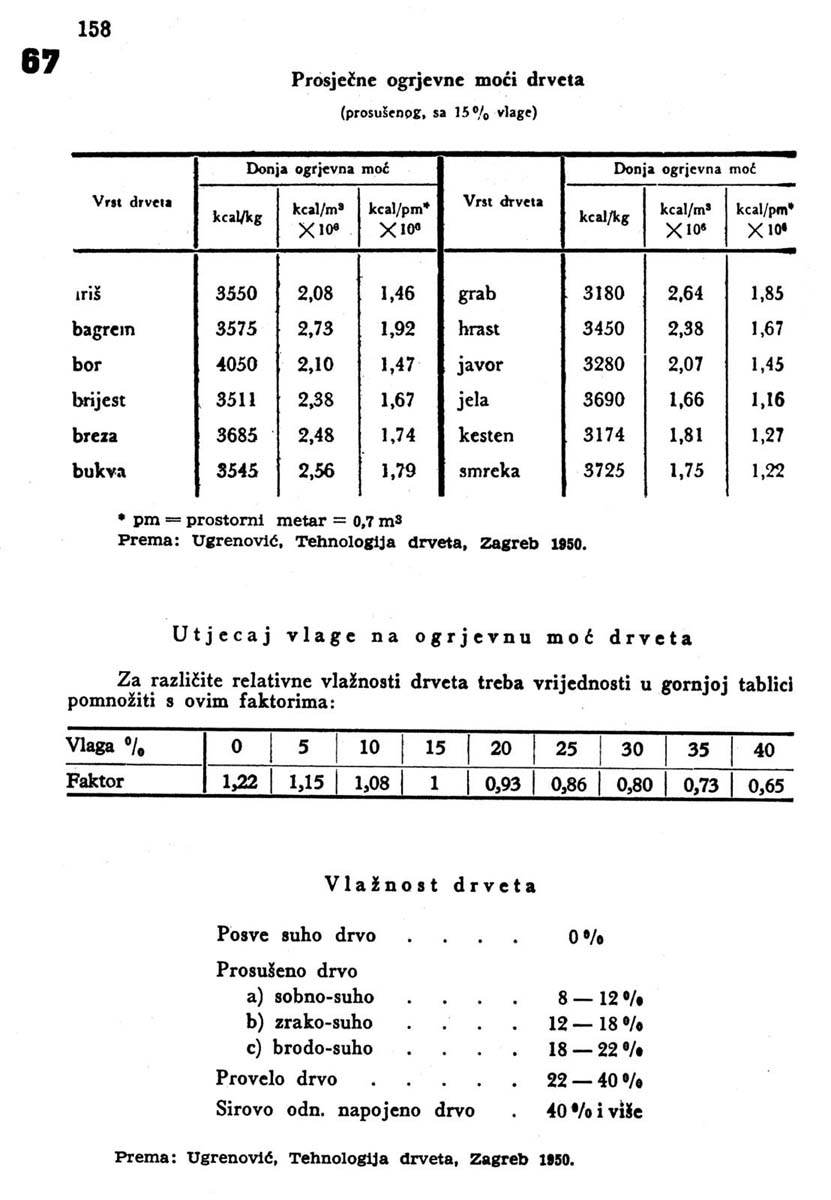

6000kg peletov je približno 12 metrov bukovih drv. 12 metrov bukovih drv je nekje 500 evrov, 6 ton peletov je pa nekje 1800 evrov.
Se ne splača.

Ste dobro ugotovili ... cenovno gledano stane tona peletov kot 4-5 metrov nasekanih bukovih drv.
V priponki pa uporabna raziskava z leta 1950.

Saj ne rečem, da so nekatere zadeve skoraj večne, ampak bi pa vseeno dobil kakšne novejše podatke od 65 let starih..
http://www.s-projekt.si/wp/slike/2012/0 ... evanja.pdf
