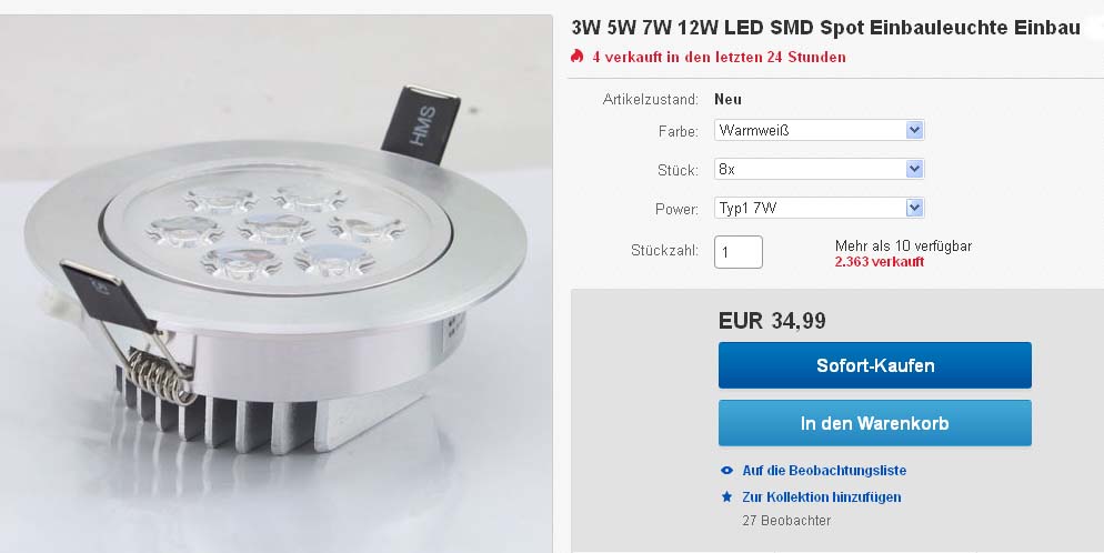

LED deluje na podobnem principu kot FLUO luč. oz varčne... brez premaza ni uporabne bele svetlobe.
V priponki primer 7W vgradne lučke sestavljene z diodami 1W se pravi 7x1W z dodano lečo na vsaki diodi za usmerjanje svetlobe.
Čimbolj da se diode vidijo... vse drugo (bela plastika ...) je že slabši izkoristek... pa obvezno toplo belo svetlobo ki je najbližje navadnim žarnicam.
lp.
