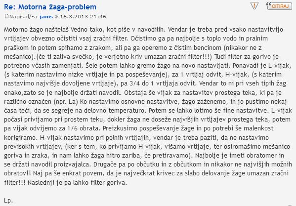

ni mi jasno edino zakaj bi morali vijak prostega teka nastelat na najvisje mozne obrate? meni je bolj logicno na najnizje mozne, da zaga ne brni prevec po nepotrebnem
VW T4
Prispevkov: 646
Re: Nastavitev uplinjača motorna žaga
Napisal/-a VW T4 To jul 18, 2017 12:02 pm
Saj ni na najvišje možne obrate...mišljeno je verjetno na najvišje predpisane obrate za prosti tek (za kar rabiš pa obratomer)

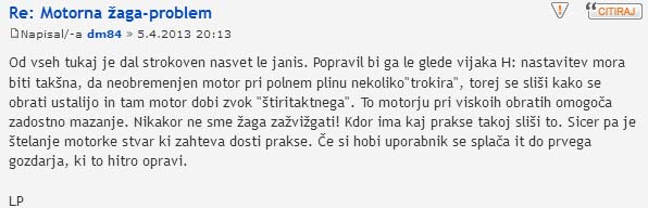

Nepisano pravilo je da so obrati prostega teka pravilni takrat, ko ketna miruje, ob sunkovitem pritisku na plin pa motor ne pojamra....takrat je uplinjač dobro nastavljen.
