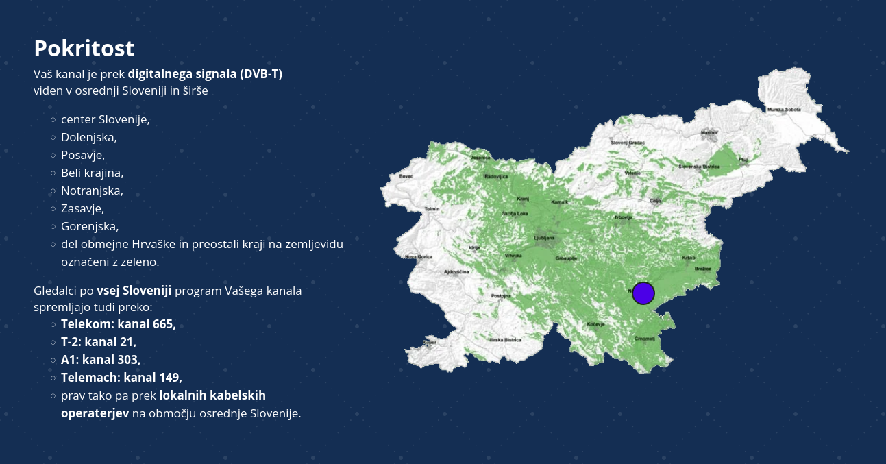

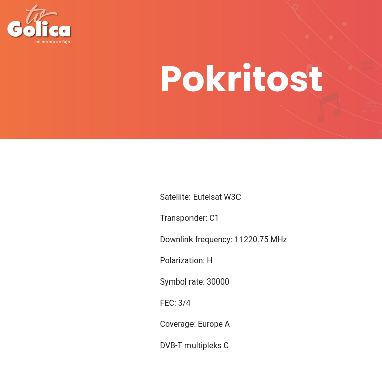

igork je napisal/-a:drugače pa tud s TV kljub starosti ni nič narobe, kot rečeno lovi še neke lokalne tv programe, npr. Vaš kanal, Golica, ti delajo BP...ne vem a niso šli še vsi na digitalno?
Če imajo svoje oddajnike, morda še oddajajo analogno. Ampak potem bi to verjetno kje omenili, pa ne:
https://vaskanal.com/televizija/
https://golica.si/pokritost/
Sodeč po tem seznamu TV postaj ni nobene, ki bi oddajala analogni signal.
