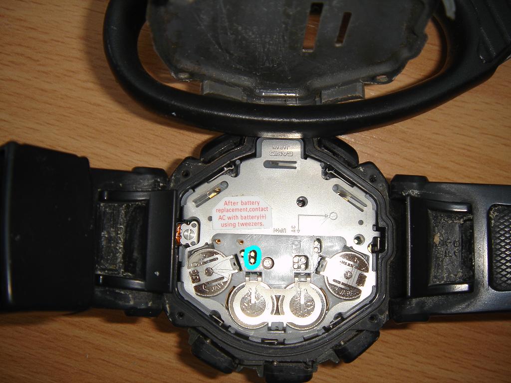

pravkar sm menju batarije zdei p mam problemček...na tistem belem listku piše neko besedilo...ampak jst ne vem ka hoče od mene....oz kok se tistga lotit kar piše...če kdo ve pls naj mi pove...

ja to sm jst tut kapiru...sam ka je že to AC?

skleni kontakt tam, kjer sem ti obkrozil. Torej, z necim kovinskim povezi obkrozeni dve pikici.

ei hvala ti...dela kot je treba!=)

tweezer je pinceta.
AC je izraz za baterijo.

Sicer je to ze bajgon, ampak AC ni bila nikoli oznaka za baterijo. AC pomeni namrec Alternating Current, kar je po naše izmenična napetost. Oznaka za baterijo bi bila potemtakem lahko le DC (direct current), kar pa ni slucaj v tem primeru.
