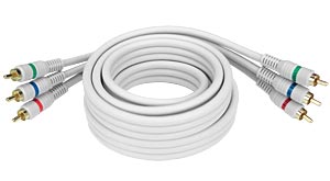

Rabim pomoč. Grafična kartica podpira HDTV signal in ima izhod na katerega se priklopi tale kabel:
Zanima me, kje dobiti kabel na HDMI priklop (in kako se mu reče), ki bi povezal te tri činče na eni strani in ki bi na drugi strani ponudil HDMI činč, katerega bi priklopil na LCD TV. Izgledati bi moral takole, le da ne bi rabil toliko moških kablov, ampak le tri:

@dejvi: tole imas iz S-Video v Y Pb Pr to ni ravno signal HDMI-ja
to je analogni signal z drugacnimi prikazom in priklopom sicer pa je dosti cistejsi od standardne tv
torej rabis RCA componet video HDTV
seveda mora biti na drugi strani (TV, PS3, DVD...) z istimi oznakami
ker ce ti zelis direkten signal na HDMI potem rabis direkt kabel HDMI-HDMI
ali pa HDMI to DVI (prikaz signala na (Y Pb Pr) je 720p kar je HD slika
drugace nacelomo bi tudi zgornji kabel deloval toda tiste dva eden od rdecih in beli
sta AUDIO IN

Hm, kako S-Video? A ni to HD izhodni signal. Imam kartico Sapphire Radeon X1650 Pro, ki podpira HD signal in na kateri je označeno, da je tam HD-TV izhod? Torej to naj ne bi bil analogni signal... kaj misliš? Ali lahko prosim preveriš na tem linku: http://www.pcplus.si/strojna-oprema/gra ... -agp-(bulk)
Kot sem sedaj tebe razumel, bi načeloma stvar delovala s tistim mojim omenjenim kablom, vendar v analogni tehniki? Zakaj potem take karakteristike? Rad bi izkoristil digitalni signal na omenjeni način. Obstaja sicer še ena varianta, to je s kablom DVI to HDMI. Sam potem je tisti HD out čist odveč! MacTron prosim ali lahko še dodatno obrazložiš?
Hvala!
Napisal/-a MacTron Sr jul 11, 2007 8:21 pm
ja... tako je ti imas na kartici s-video izhod katerega uporablja tudi (HDTV , TV-out in ViVo)
pri graficnih karticah je ta signal omejen... oz zaklenjen HDCP
torej ti moras imeti softwarsko podporo za taksen signal Y Pb Pr (analogni) ker
za digitalno tehniko ti omogoca preko DVI - HDMI / pomeni direktno iz kartice oz. dvi izhoda
te stvari so mal komplicirane ni vse tako kot pri starih video cinch notr pa ze gre slika (1024x768)
...tukaj so precej visje resolucije (HD) High Definition

Aha, torej bi moral signal nekako softversko odklenit, kako? Kaj bi ti naredil na mojem mestu, da bi pridobil kar najbiljšo kvaliteto slike. Gledam filme prek računalnika in bi želel kar najboljšo možno kvaliteto, ki jo kartica omogoča!
Kaj predlagaš? Torej kabel DVI-HDMI in je stvar rešena?
Pa ful ti hvala za nasvete! ;)
Napisal/-a MacTron Sr jul 11, 2007 8:40 pm
ja naceloma ti bi priporocu kabel DVI to HDMI kajti tudi precej vec
podatkov gre cez ta kabel kot ...analogni Y Pb Pr torej ostrejsa slika
in visje resolucije, vec barv ...vendar pa je spet to odvisno od LCD TV, Plasme
koliko podpirata

Ja, špila, špila. Povezal sem DVI kabel iz grafike ven preko HDMI konverterja na TV. Resolucijo mam 1024 x 768, ker imam sicer samo 15 " LC.D računalniški monito.r
Sem pa na grafiki naštimal tako, da lahko hkrati gledam oba ekrana. Lahko pa maš tudi tako da uporabiš ali enega ali drugega ali pa oba dva kot eno namizje. Super je. SLika je kar precej boljša na LCD TV, kot pa na rač. monitorju, ki nima DVI priključka, ampak žal samo VGA.
