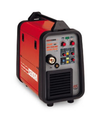

...Raje kupi od kakega podjetnika rabljeno Ceboro ... Pri nas so dobro zastopane delajo perfektno in so precej zanesljive poznam profi ključavničarja, ki sta imela Esab ki je bil tudi mega varilni stroj (Super MigMag od Varstroj Lendava je njegova kopija) pa sta bolj zadovoljna z Ceboro
... Majhna lahka ne greje se tiha je in dela močne in čiste zvare ... L.p. Mad
Art. 286
Dati tecnici
230V
50/60 Hz Alimentazione monofase
5,5 KW Potenza di installazione max.
7,4 KVA max Potenza assorbita
15 - 200 A Campo di regolazione della corrente
200 A 35%
160 A al 60%
145 A 100% Fattore di servizio
(10 min. a 40°C secondo norme EN 60974.1)
Electronic Regolazione continua
0,6/0,8/1 Fe-Inox
0,6/0,8/1/1,2 Al
0,8/1 CuSi 3%
0,8/1 CuAl 8% Filo utilizzabile
Ø 200 mm/5 Kg
Ø 300 mm/15 Kg Bobina filo trainabile max
IP 23 C Grado di protezione
20 Kg. Peso
260 x 458 x 471 h Dimensioni
