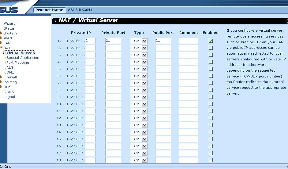

@goodiez: port na routerju je nastavljen na 21 in lokalni ip je nastavljen, seveda za zunanjo povezavo pa je nastavljen moj ip-statičen oz. dyndns naslov....

nat opcija je že prednastavljena in sicer gredo porti ki so lokalni, sicer mam opcijo za nat-virtual server in tam notri lahko nastavim porte in št. poljubno
se pravi v tem primeru morm odpreti 2 lokalna ip na enem je npr. 2100 na enem pa 2200? al kako....

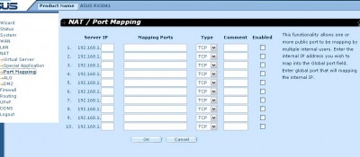

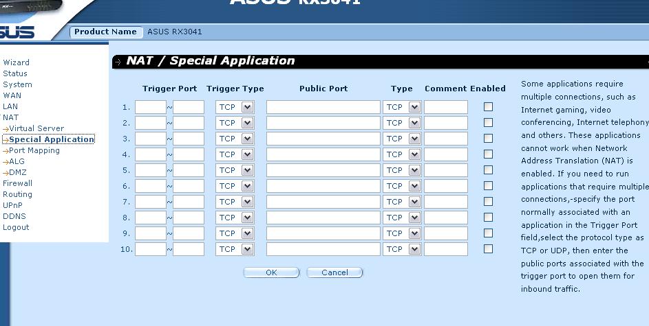

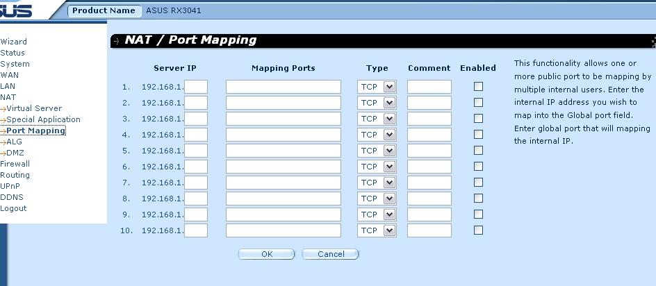

mam pa router asus rx3041-evo slike nastavitev kako je zdej...kako je z sliko 2 morm tm kej vnest?kaj pa port mapping?

Napisal/-a GooDieZ Če okt 04, 2007 9:51 pm
kaj pa je tam pod port mapping linkom?
Napisal/-a adis Če okt 04, 2007 9:59 pm
GooDieZ je napisal/-a:kaj pa je tam pod port mapping linkom?
evo slika za port mapping

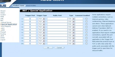

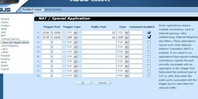

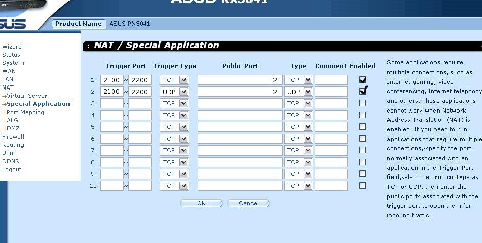

Napisal/-a GooDieZ Če okt 04, 2007 10:09 pm
probaj to:
Napisal/-a adis Če okt 04, 2007 10:37 pm
ne dela! znoru bom!
