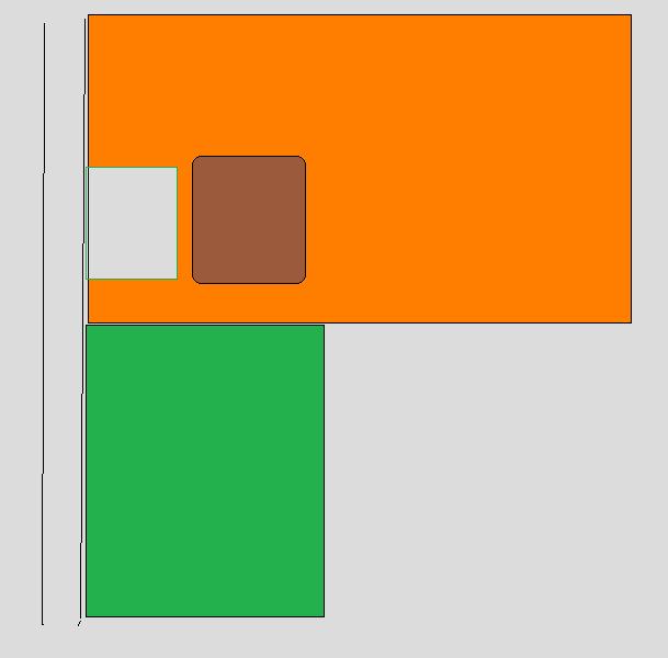

Mene pa zanima, kako je s spremembo namembnosti zemljišča, če je možno kmetijsko zemljišče spremeniti v zazidljivo ali ne? Ali pa zazidljivo povrišino nekak prenesti na nezazidljivo?
skica v slikarju da pokažem kaj mislim
rjavo je že hiša
Oranžno je gradbeno zazidljivo
Zeleno je kmetijsko zemlišče, ravna parcela, na njej stoji nekaj jabolk. ta parcela bi bila zaželena kot zazidljiva.
Oranžno pa je tam ko je hiša ravno, ostali del pa v nagibu.
Je kaj možnosti?

@petrolheadRS: vse je možno a koliko imaš ocenjeno zemljišče z faktorjem je vprašanje (po čemer se ti obračunava odškodnina). Vprašljiv je tudi rok, ker nekateri čakajo tudi 20let za spremembo namembnosti :roll: :roll: :roll:
