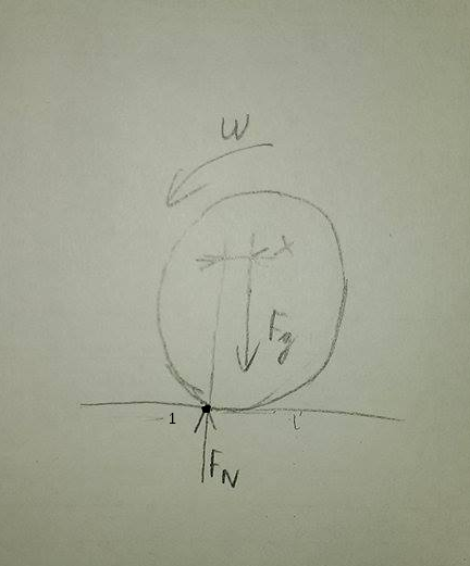

Razlog za nastanek kotalnega trenja je moment povzročen zaradi sile podlage na razdalji x od težišča kolesa (M=x*Fn). Razdalja x=0 v kolikor je telo popolnoma togo, kar lahko v primeru tirnice in kolesa predpostavimo, iz tega sledi, da je kotalno trenje 0 (M=0*Fn=0). V kolikor imamo pnevmatiko pa ne moremo narediti predpostavke o togem telesu, vendar je to telo deformabilno. Sedaj če v diferencialno majhnem času pogledamo kaj se dogaja s pnevmatiko, vidimo da se v točki 1 (na sliki označena s piko) začne nabirati guma, prav tako pa tam prijemlje sila podlage, iz tega sledi x>0, posledica tega pa je kotalno trenje M=x*Fn>0.

Napisal/-a 5cenic Po dec 14, 2015 8:35 pm
Ko sem glih jaz hotel iti po sliko, ko smo še študiral Kinematiko togih teles. Točno tako kot je rok opisal in nič drugače.
