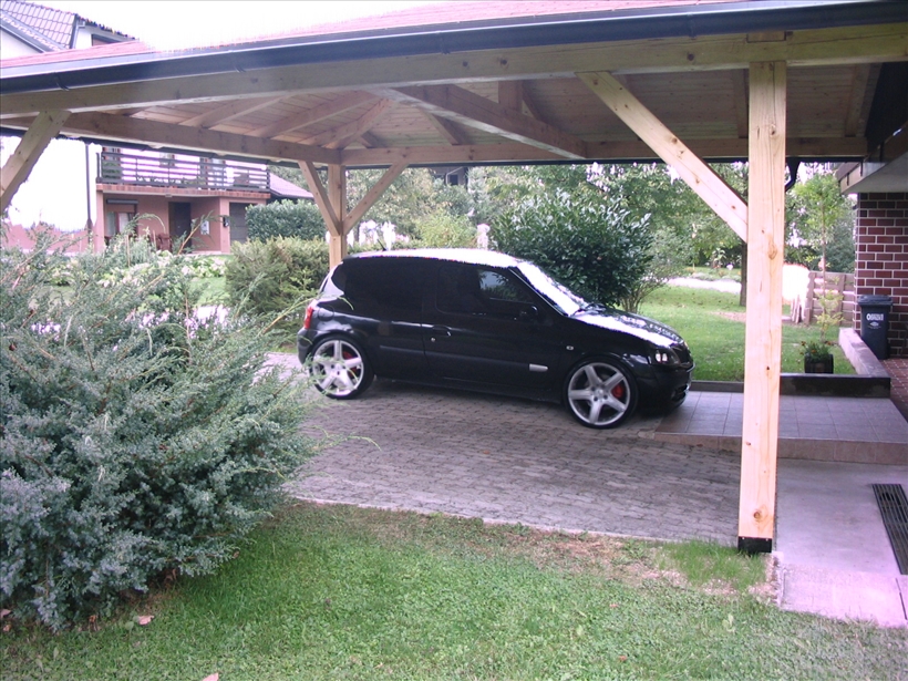

Napisal/-a MSrougeZX To maj 11, 2010 1:27 pm
NAdstrešek za 2 avta, 6,20m x 5,80m me je stal 3000eur, od tega je bila streha 700eur, 2300eur pa lesena konstrukcija z delom, materialom in prevozom vred.

Napisal/-a grega983 To maj 11, 2010 1:30 pm
Naredil si ga zelo pocen, šparal pa si na napačnih mestih.
Vrhnja lega je obupno poddimenzionirana glede na geometrijo.
Podrla se nadstrešnica zaradi tega ravno ne bo, boš pa v naslednjih letih stalno občudoval kakšno upogibno trdnost ima les ter zelo majhen modul elastičnosti.
Skratka, zgornja lega se bo lepo povesla oops

3000€ material + delo je pa za dva kr orng avta

SAVINJCAN je napisal/-a:3000€ material + delo je pa za dva kr orng avta
lepo narejeno, ravno po mojem okusu, sam litke so pa velke na cliotu, ga komi spodaj spravš :lol: , sicer pa, kdo ti ga je pa delu?.........mogoče ga poznam, je mami doma malo pred gornjim gradom...........

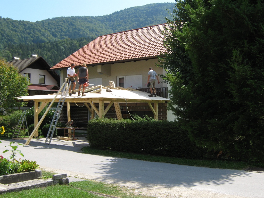

Napisal/-a mr.ramo To maj 11, 2010 6:20 pm
ns je pršu nastrešek za 2 avta cca. 500€,s tem da še streha ni dokonca končana,pa sva s fotrom ga sama postavlala ;)
na sliki v začetni fazi,zdj je pa mal bol popoljnen =P

Napisal/-a SAVINJCAN To maj 11, 2010 6:45 pm
stojala + vijaki 88€
cement 10€
barve sikens 350€
tegola 378€
"upaž" 390€
sprej črni 10€
plošče za stojala 20€
žlebovi 490€
"gršt" + komplet delo 1160€
res je, da je spredaj narejen v "pušlc" in ni klasična "dvokapnca", drgač bi bil mal cenej

Napisal/-a grega983 To maj 11, 2010 6:48 pm
Kot gradbenika me kr srce zaboli kolk si sam namenu financ za cemnt :shock:
