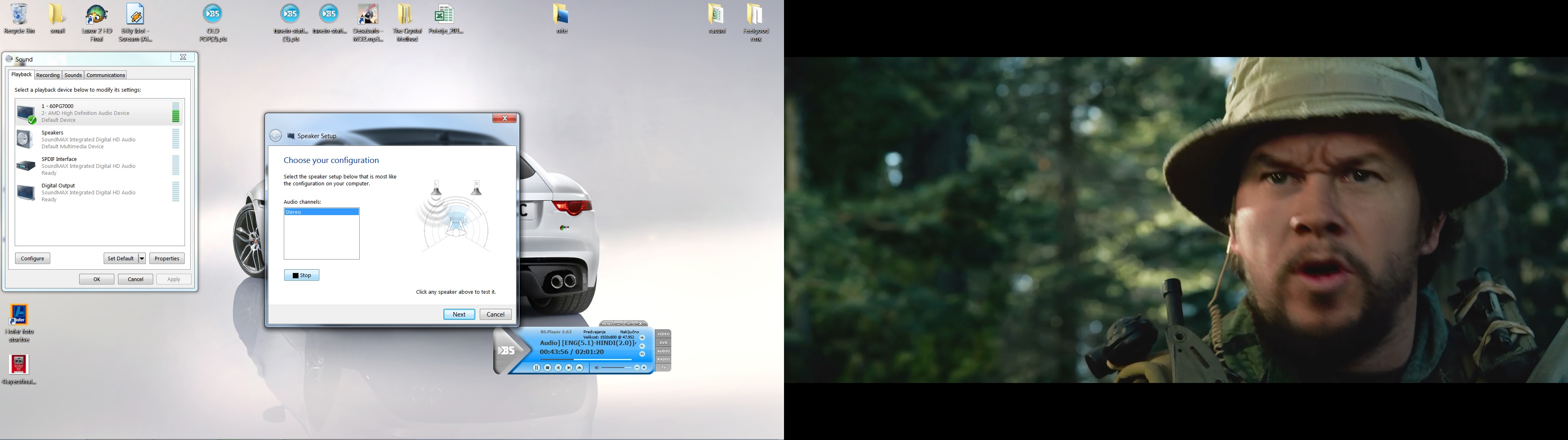

Živjo
Torej zajebavam se z povezavo PC,ja na TV - slika dela kot top, zvoka pa nikakor ne spravim čez.
Povezava je preko HDMI kabla, pogledal sem vse nastavitve na grafi, na PC sound meniju, zvočni.... vse kaže da je lepo priklopljeno in bo moralo delati brez težav a nikakor in nikakor ni zvoka na TV zvočniku.
Ima kdo kako idejo?

Si kliknil spodaj na zvočnik pa pod predvajalne naprave nastavil TV?
1. Desni klik na zvočnik
2. Izbereš predvajalne naprave
3. TV izbereš kot privzeto

Napisal/-a INFINITI To jul 15, 2014 11:16 pm
Sem probal ja - pa tudi vse druge 3 opcije navzdol kot default pa edino pod speaker dela ampak pač le na pc zvočnikih

Najprej:
- posodobi gonilnike za grafiko in zvok
- odklopi "banance" iz klasicnih avdio izhodov (zvocnikov) - naj bo le TV povezan preko HDMI
- ponovno zazeni racunalnik (opcijsko)
- izberi HDMI ali digital audio output (oziroma karkoli temu podobnega v gonilnikih)
- testiraj predvajanje avdio/video vsebin (Youtube, drugi predvajalniki)
Mora delat, brez heca ...

INFINITI je napisal/-a:Ma mora nekako it majku mu;
"The AMD Redeon HD 7900 Series is the first GPU that can simultaneously output multiple and discrete audio streams via HDMI and DisplayPort Output"
Inštaliraj AMD HDMI audio drivers od realteka, na nadzorno plošči izberi novi output in bi moralo delati.

Živjo fantje
Najprej hvala vsem , za ideje in odgovore - sem pa končno ugotovil v čemu je težava.
Torej kronološko sem probal vse - posodobil vse gonilnike, disejblal soundmax zvočno, izštekaval, dafultiral AMD sprobal kombinacije ove in one...skratka vse kar ste tudi sami poredlagali.
Na koncu sem pomislil, da teli HDMI kabli imajo tudi svoje evolucije, čeprav je navzven vse isti drek. No pogledal sem ta kabel in na njemu ni nič pisalo. Pogledam danes še enkrat navodila od grafe in od TV - glede na izhode in vhode mora biti kao kabel HDMI 1.4a in gor. Nič rečem grem v BigBang in kupim kabel od Redmere ULTRA sound&image - prištekam in VOILA - ZADEVA DELA! :D :D :D
Skratka očitno je ta nek generični kabel bil nižje evolucije in je znal prenašati samo sliko.
