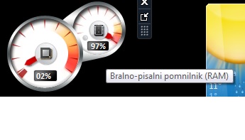

Napisal/-a RedBull™ So mar 21, 2015 6:23 pm
Nisem nek računalniški tip, tako da prosim za pomoč od tistih, ki se na to spoznajo.
Zadnje dni mi nagaja računalnik, kateri je do sedaj delal brez p.b. , sedaj pa začne čez čas RAM (bralno - pisalni polnilnik) nabijati do konca. Recimo je tako, da je vsako uro malce večji procent, dokler po nekako osmih urah ne nabije na polno... potem se pa itak zaštrika vse do konca.
Pregledal sem ga z antivirusnim in nič ne najde, tudi preko online ni našel nič, v varnem načinu tudi ne. Včeraj sem ga tudi razdrl in ga spihal, sem mislil, da se karkoli pregreva, ker ga ponavadi ne ugašam, ampak zadeva nespremenjena.
Kako nadaljne ukrepati pa ne vem več, ker se moje poznavanje glede tega tu konča.... kaj mi priporočate?
Še slika za predstavo.

Kaj pokaže task manager? Poglej kateri program ti nabija ram, verjetno gre za nepravilno delovanje programa, ki nabija register v prazno.

Fizično z ramom ni nič narobe. Kot je že nekdo prej omenil, ti en program/servis/virus nabija ram. Kot rečeno - odpri task manager in nato na zavihku procesi (processes) sortiraj spomin (memory) padajoče, pa boš takoj videl kater proces je kriv za tvoj problem.
