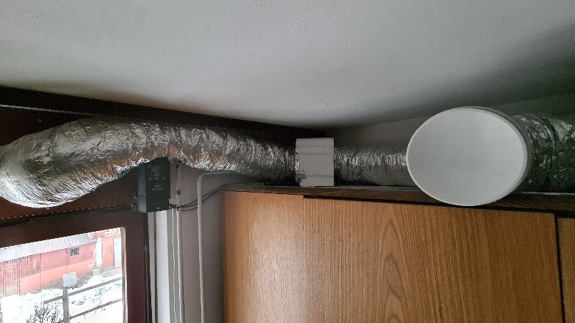

Odločil sem se sam vse narediti in zato veliko raziskujem. Zdaj ko imam stanovanje v tretji gradbeni fazi se mi zdi greh te cevi ne instalirat.
Nekako tako sem si zamislil
Največje napake delamo ko te probleme z vlago rešujemo kar po nekih bližnjicah in lokalno nekaj krpamo.
Če poenostavimo je treba hišo od temeljev do strehe pravilno izolirat, okna in vrata zamenjat in na koncu centralno prezračevanje. To bi rešilo problem.
Jaz sem dober primer za to, ker sem del hiše saniral ostalo pa ne. Povsod je treba enako izolirat zaradi toplotnih mostov.
To so kar veliki stroški, ampak edini pravilen pristop problemu.
