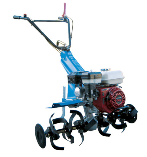

Jaz imam tega, SEP mtz 65. Super zadeva. V Istri imamo zelo težko zemljo in
prekoplje cca 16-17 cm v globino.
Motor je Honda GX 200. Kopil sem ga pred cca. 10 leti.
Do sedaj sem enkrat zamenjal motike (70-80€) in enkrat se mi je vtrgal
štrik za vžig. Strošek par €. Vsako leto zamenjam olje in to je to.
Ima dve hitrosti naprej in eno nazaj.
Tega modela pa žal ne delajo več. Mislim da ga je zamenjal model mtz S70.
http://www.sep.it/index.php?lingua=it&a ... rodotto=55
Kupil sem ga v italiji. Cena je bila nekaj čez 1200€.
Stvar ni poceni ampak prekoplje kot je treba.
Imaš pa še druge firme.
https://www.mynibbi.com/int/c/products/rotary-tillers/
https://www.mybertolini.com/int/c/produ ... y-tillers/
To pa je model SEP mtz 113.
