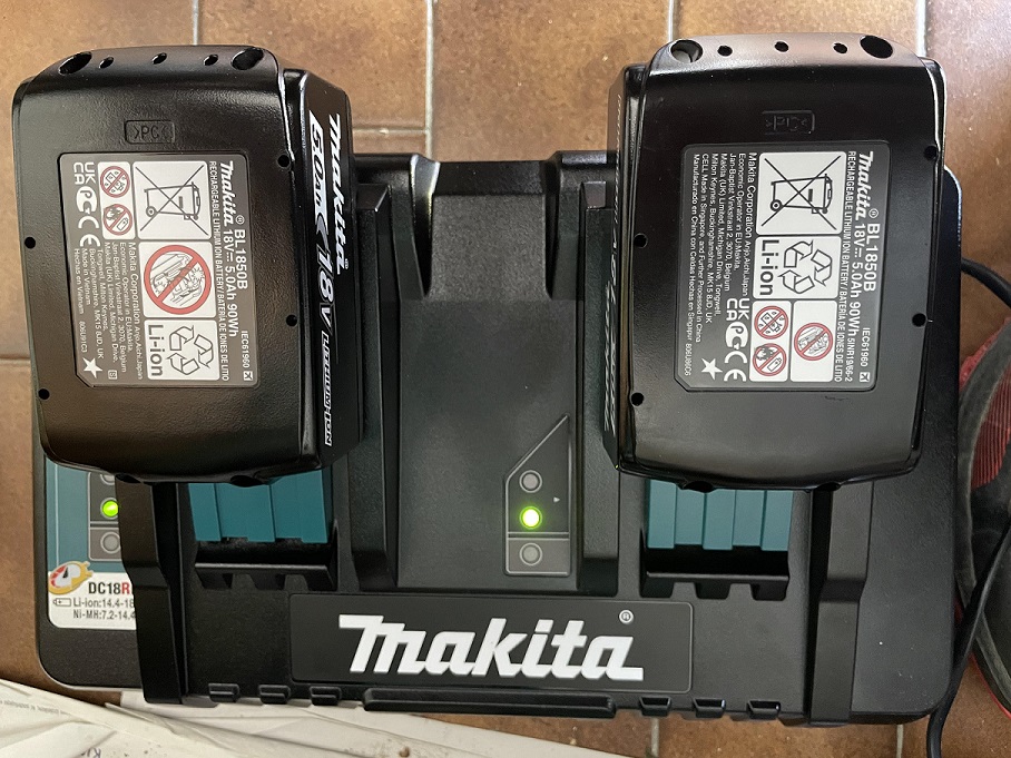

Mi lahko prosim nekdo pomaga...
Imam Makita polnilnik za dve bateriji, pa ne vem ali mi sploh polni baterije ali ne, če sveti samo ena zelena lučka? Oz. kdaj so baterije napolnjene. Če pritisnem tipko na bateriji, mi samo pokaže rdeče kvadratke. Če se kdo spozna na tole reč, naj mi prosim malo razloži. Najlepša hvala!

Če neprekinjeno sveti zeleno, je baterija polna.
Rdeče ledice na bateriji kažejo napolnjenost. Naj te ne zmede, da so rdeče barve. Če svetijo vse, ko pritisneš na gumb, je baterija polna. Ko je prazna, sveti ena ali nobena. :)

Nalepka z obrazložitvijo lučk ti manjka na polnilcu. Prilagam sliko iz enojnega polnilca (na netu nisem našel boljše), je pa pomen lučk enak..
https://ibb.co/WccCJSd

Polnilec je DC18RD in na levi strani ima nalepko, kaj lučke pomenijo.
Je vidno tudi na njegovi fotografiji.Slika
Še navodila :
https://cdn.makitatools.com/apps/cms/do ... 8RD_IM.pdf
