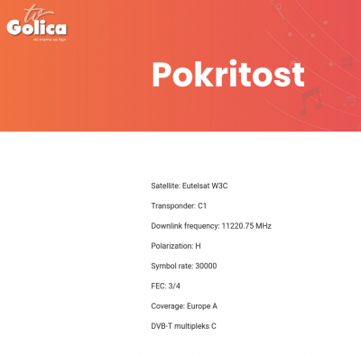

Če imajo svoje oddajnike, morda še oddajajo analogno. Ampak potem bi to verjetno kje omenili, pa ne:
https://vaskanal.com/televizija/
https://golica.si/pokritost/
Sodeč po tem seznamu TV postaj ni nobene, ki bi oddajala analogni signal.
