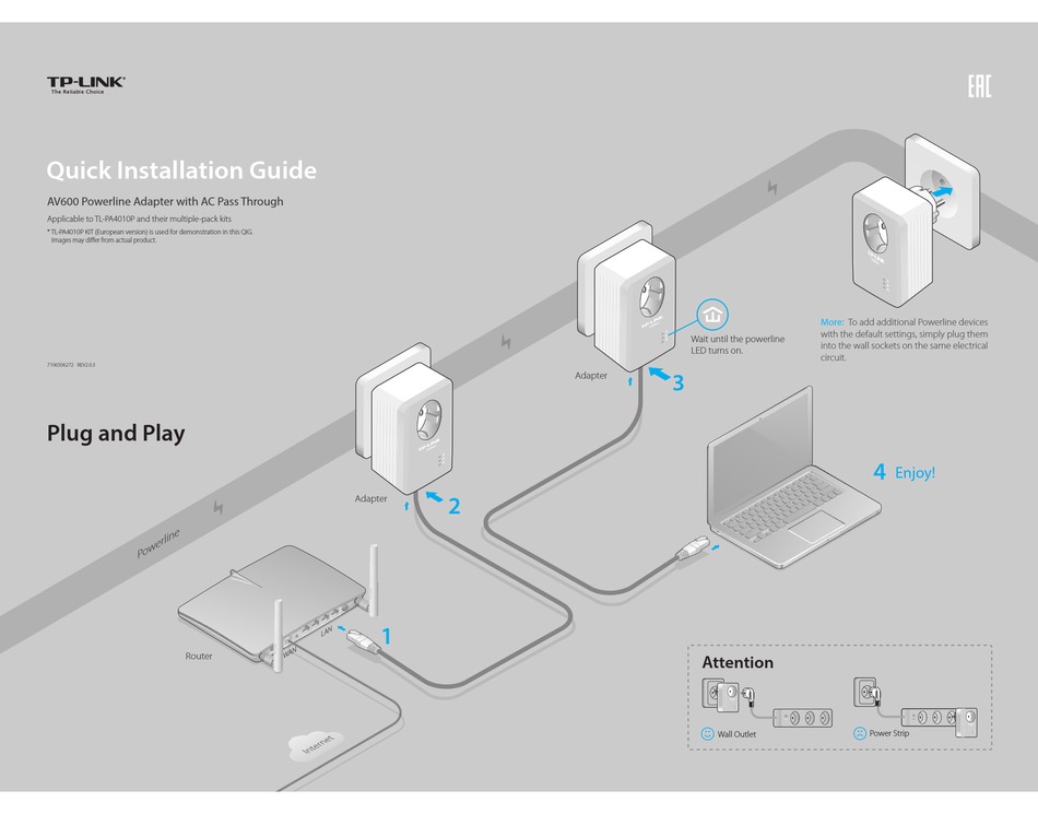

Napisal/-a soso Sr jun 19, 2024 7:57 am
Pozdrav
Po hiši imam tp link mesh omrežje, žal pa ni wifi signala oz. zelo nestabilna povezava do vrtne ute, ki je oddaljena cca. 30m. Namestil bi Powerline tp link, torej internet preko električnega omrežja, težava pa se pojavi, ker naprava v vrtni uti deluje samo preko wifi signala, nima možnosti povezave s kablom, kot je pri večini teh powerline naprav zahtevano. Kakšna rešitev? Bi mogoče delalo, če v uti preko kabla povezem powerline in ojacevalec signala ter tako dobim wifi povezavo?

Napisal/-a dejanb75 Sr jun 19, 2024 8:24 am
Od hiše do ute powerlink, v uti pa na powerlink priključiš wireless router (lahko ga tudi konfiguriraš kot dostopno točko). Lahko pa tudi zraven električnega kabla povlečeš do ute mrežni kabel in na njega potem v uti priključiš wireless router. Za wireless router ti ni potrebno zapraviti veliko denarja glede na top da bi bil v uti, če imaš srečo dobiš tudi kakšnega za 15 eur,

Napisal/-a MacTron Sr jun 19, 2024 2:49 pm
@krimič: Sem prepričan, da bosta ti dve sliki z razlago različnih kit-ov po korakih razjasnili vsa obzorja.

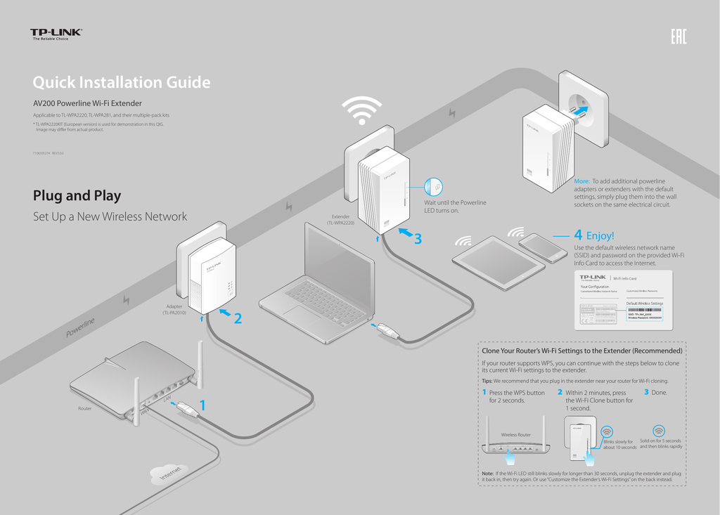

Napisal/-a soso Sr jun 19, 2024 3:34 pm
Hvala obema.
Prav gledam, da je na drugi sliki powerline komplet s funkcijo wifi-ja?

Napisal/-a MacTron Če jun 20, 2024 8:01 am
Res je, prav vidiš. Ce želis celoten powerline wifi/LAN komplet brez kombinacij dodatnega wifi AP/routerja, potem glej za temi kit-i: TL-WPA2220 AV200, TL-WPA4220 AV600, TL-WPA7517 AV1000, ki pa dosega 1Gbit.
