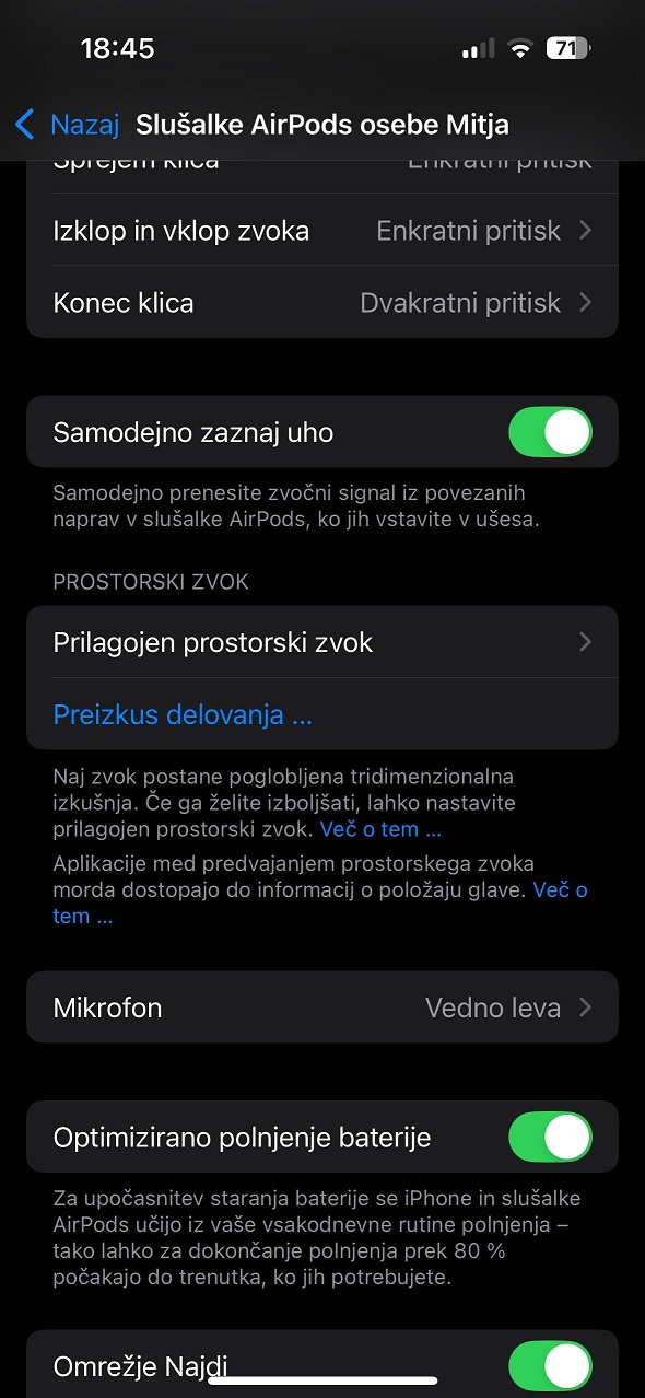

Airpodsi, ko se pogovarjam z nekom po telefonu, ne delajo dobro. Torej, sam, ko se pogovarjam preko slušalk dobro slišim osebo na drugi strani. Tisti, s katerim se pa pogovarjam, me pa vedno na začetku, ko začnem govorit, ne sliši, potem pa je ok. Kje je problem, da mi požre glas samo na začetku vsakega stavka?
Resetiral sem jih!
Hvala, bom vesel za pomoč.

Oba. Načeloma pri tej situaciji, ko se ustvarja zamik (VoLTE ima 150ms) operater nima veze, bolj verjetno lokalno občutljivost mikrofona. Pod BT (bluetooth) nastavitvami za te slušalke izklopita adaptive audio (prilagodljiv zvok) in coversation awareness (zaznavanje pogovorov). Ti funkciji delujeta kot odpravljanje šumov in hrupa prilaganjanje na okolico in poudarjanje zvoka druge osebe. Izklop teh dveh funkcij bo naredil airpods-e v navadne BT slušalke.

Sem kontaktiral tudi apple. Poizkušali smo rešiti težavo, pa žal ni šlo. Očitno je nekaj narobe z desno slušalko. Zato sem rešil tako - slika v priponiki. In sedaj me ljudje spet normalno slišijo.
