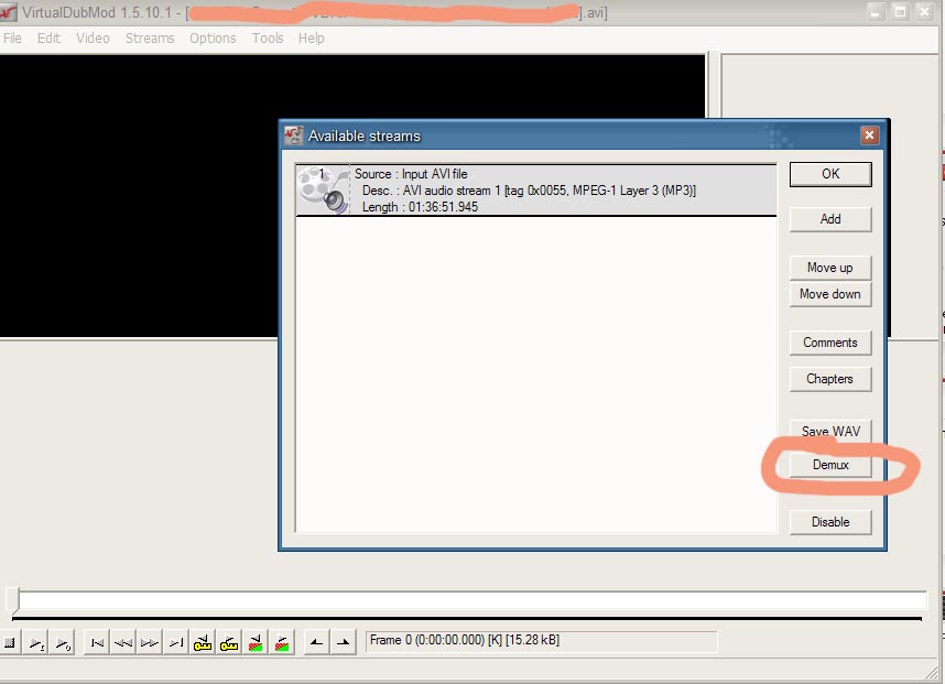

no posnel sem zdej ta virtuadubmod. kako pa zdej naprej?kaj je treba, program ma en kup meni neznank. koncert je posnet v AVI obliki. datoteko odprem in mi predvaja prek tega programa. sam kako se pa samo zvok posname?

1. odpreš .avi
2. klinkeš na STREAMS -> STREAM LIST
3. klikneš demux in izbereš lokacijo (recimo c:\cigumigu.mp3)
To je to. Sedaj imaš samo zvok. Preden demuxaš ti piše v katerem formatu je. Recimo, če je v MP3 in tvoj radio podpira MP3 potem lahko samo še zapečeš na CD in voila.
Če pa temu ni tako, potem moraš pa stvar prej še konvertirati v željen format. Desni klik na audio zapis -> full processing mode. Še enkrat desni klik -> compression. Izbereš željeni kodek, za AudioCD bo to kar uncompressed PCM. Klikneš OK in potem izbereš "Save WAV" in shraniš recimo na c:\cigumigu.wav. Potem to samo še zapečeš na CD in moglo bi delat :)

oo hvala ti. dela. sm dal v mp3 obliko, nerabm waw oblike. hvala ti
