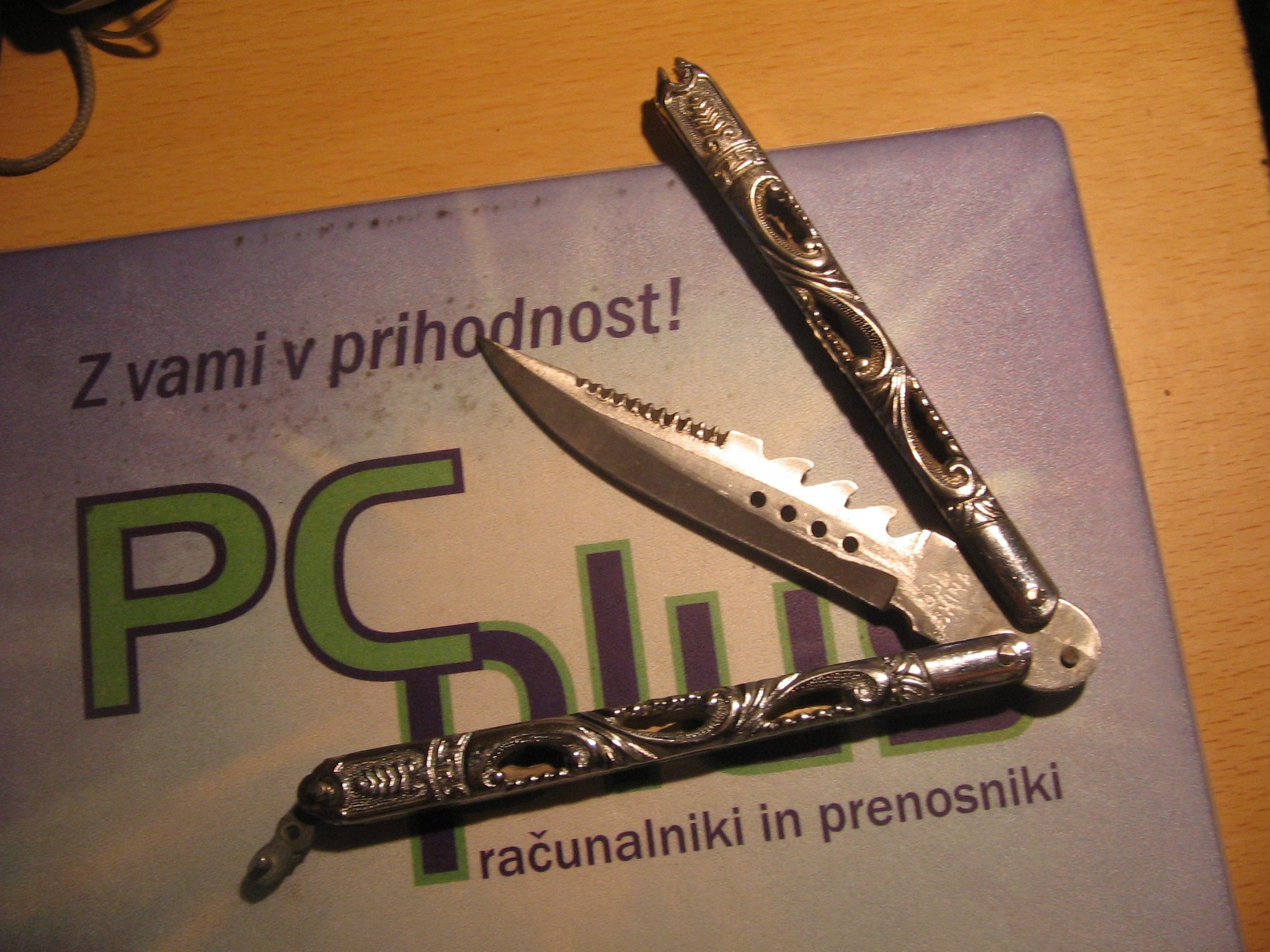

No kot že omenjeno v naslovu, bi rad pobarval kromiran ornament na ročaju nekega nožiča v črno barvo. Ker sem to sinu obljubil moram to tudi storiti, pa imam majcene probleme s izbiro zrnavosti papirja in predvsem kako naj zbrusim dotične ornamente, saj ih z smirkovim papirjem ne morem.

ta pipec ni veden nič zato iščem kako varianto da pofarbam tko da bo črn pa da bo ostal gor. to je vse. M lahko do pomaga?

kaj pa kakšne pile za modelarje... pejt v kako trgovino pa poglej kaj kej majo kakšne pripomočke... sam če nč druzga hmmm...
al pa stop do graverja kakega k ma take aparate... nevem... :roll:

sej to mam mulc k je modelar sam ne gre. A če bi pa samo z nitrotom opral al pa kej podobneg nebi bo vredu?

Na hitr mi pride dremel na pamet...... in pa velik uloženega truda.

lisko je napisal/-a:Na hitr mi pride dremel na pamet...... in pa velik uloženega truda.
men tud,pa žičnata kratačka gor :D

ka pa če bi šel z črnim šprejem čez?
1.primer
2.barva
3.barva
4.barva
5.lak
6.lak
tole bi mogl it!!! pa ce bos barval pocak min. 6ur da se barva posuši in nanesi spet!
lak pa isto!

Odmontiraj ročaje in vse kar je na njih, dobro jih očisti in pobrusi s papirjem kolikor se da, pol pa nesi prašno epoxi lakirat. Npr. k Belros v LJ.
Enmu mojmu kolegu so tako polirane mesingaste okenske kljuke pobarvali in je barva resnično držala kot se šika.

hvala za vse odgovore. Ne vem kako se nism na dremel spomnu, genjalna ideja. Vgl sm pofarbu, z sprejem, pa še lak ma not tko da ni blo problema.
