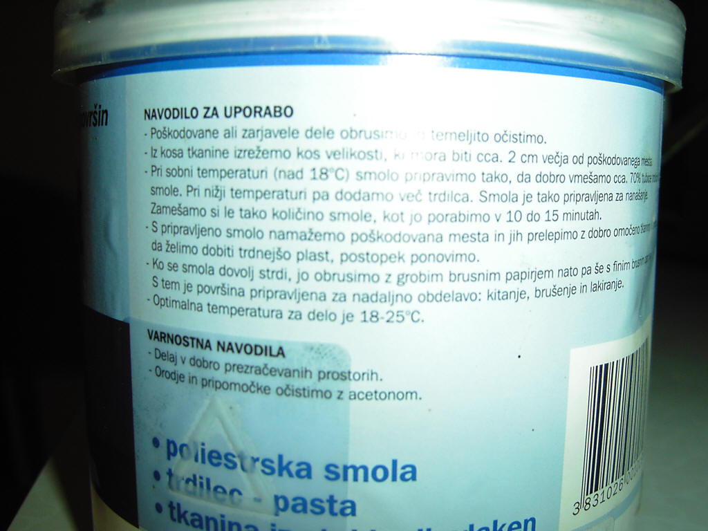

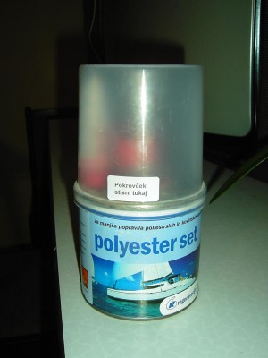

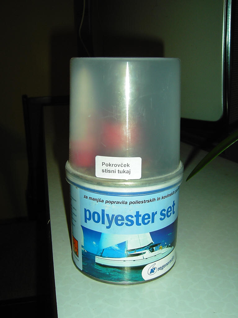

V glavnem kupil sem to kar je na slikah. Smolo in trdilec zmešam, na površino ki jo hočem poflikati namažem to smolo, gor položim vlakna ... in sedaj problem ... zadeva se ne posuši. Ostane mastna, lepljica, če hočem še enkrat namazati in naesti še en sloj vlaken, se mi pri nanašanju smole s čopičem začnejo vlakna od prejšnjega nanosa lepit na čopič, v glavnem packarija ... ker se pač smola ne posuši. :roll:
Pa me zanima, zakaj se ne posuši? Koliko trdilca dodajate tej smoli? Je treba dodati še kaj drugega?

ja lej. ti rabiš.
smolo
trdilec
pospeševalec
to troje skupaj zmešaš in če dodajaš količino pospeševalca noter v smolo+trdilec kot ti piše na flaški od pospeševalca (tam okol 4% se mi zdi) boš imel maneverskega časa 15 minut potem pa bo že vse trdo....
isto potem ko boš kital, kupiš poliester kit in dodaš vanj trdilec ki je priložen in se ful hitro trdi.
tale set sem imel jaz in sem po navodilih delal in je blo ok.
