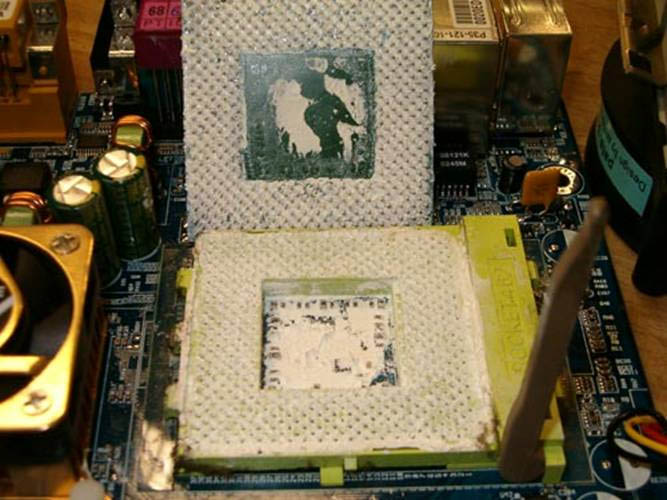

Jaz mam tudi eno težavo, in sicer kupil sem si nov procesori in seveda zadevo takoj zmontiral, vse tako ko treba termalna pasta hladilnik itd. Zdaj pa se mi računalnik več ne prižge .. sem dal vse skupaj narazen in pogledal če je kje kaki pin odlomljen al kaj druga pa ne vem kaj bi blo narobe ...strokovnjaki pomoč.
Aja dodajam še sliko če bo slučajno kou pomagala kaj.

Napisal/-a sharp Pe maj 05, 2006 7:03 pm
CockroaC je napisal/-a:Jaz mam tudi eno težavo, in sicer kupil sem si nov procesori in seveda zadevo takoj zmontiral, vse tako ko treba termalna pasta hladilnik itd. Zdaj pa se mi računalnik več ne prižge .. sem dal vse skupaj narazen in pogledal če je kje kaki pin odlomljen al kaj druga pa ne vem kaj bi blo narobe ...strokovnjaki pomoč.
Tole je šala ane :D :D,dej reci da to nisi naredil sam.Ker če ni,potem to svinjarijo zbriši in namaži samo tisto malo jedro,ki je na zgornji strani procesorja,na katerega daš hladilnik.Sklaplja pa se ti ,ker ima plošča termalno zaščito,razen če ti ni že skurlo procesor.

Napisal/-a CockroaC Pe maj 05, 2006 7:12 pm
Ja samo mora bit termalna pasta, ce mi je reko en kolega .. drugac se bo pregrel procesor pa bo šel u falus .. do tega mi pa ravno ni.
Zdaj samo piska ko ga prižgem ... še ma kdo kako idejo?

Napisal/-a sharp Pe maj 05, 2006 7:45 pm
Edina stvar ki se na procesorju greje je jedro,jedro mora biti namazano s termalno pasto,da izbolša prenos toplote na hladilnik.To kar si ti namazal so pini procesorja in tista plastika na matični plošči pa je podnožje,kar pa se nikoli ne namaže.Zdaj če jedra nisi namazal s termalno pasto in si dal na procesor samo hladilnik,potem se je zaradi slabega odvajanja toplote procesor prehitro segrel in ga je matična plošča izklapljala;da se nebi skuril:
Vseeno probaj če so rami dobro zataknjeni v slotih;če so vsi napajalni kabli zvezani z matično ploščo

Napisal/-a lisko Pe maj 05, 2006 9:25 pm
Tole mislim da je že skurlo vse skupaj...... ker te termalne paste so prevodne..... stik med pini pa vemo kaj pomen.

Napisal/-a RegY So maj 06, 2006 6:20 am
em... termalna pasta se namaže naso na stiku hladilnika in zgornjega dela procesorja... spodaj nekak ne
če je pa šala, pa si zihr dobil sliko od kakega američana :D

Napisal/-a lisko So maj 06, 2006 8:50 am
lenivec je napisal/-a:
lisko je napisal/-a:. ker te termalne paste so prevodne.....
prevodne so sam srebrne ;)
silikonske in keramične niso
Ne govor prehitr.... na šihtu smo vse stran zmetal ker so prevajale.... pa ni blo nikjer kake srebrne :)

Napisal/-a matcho So maj 06, 2006 12:06 pm
WTF :shock: :shock: :shock:
Kam si te ti namazal pasto??? To se ja namaže samo med hladilnikom pa zgornjo stranjo procesora!

Napisal/-a sharp So maj 06, 2006 12:47 pm
Ta pasta(silikonska) naj nebi prevajala štroma,drugače pa se tako namaže pasto če uporabljaš kompresorska hlajenja (-50c°).
