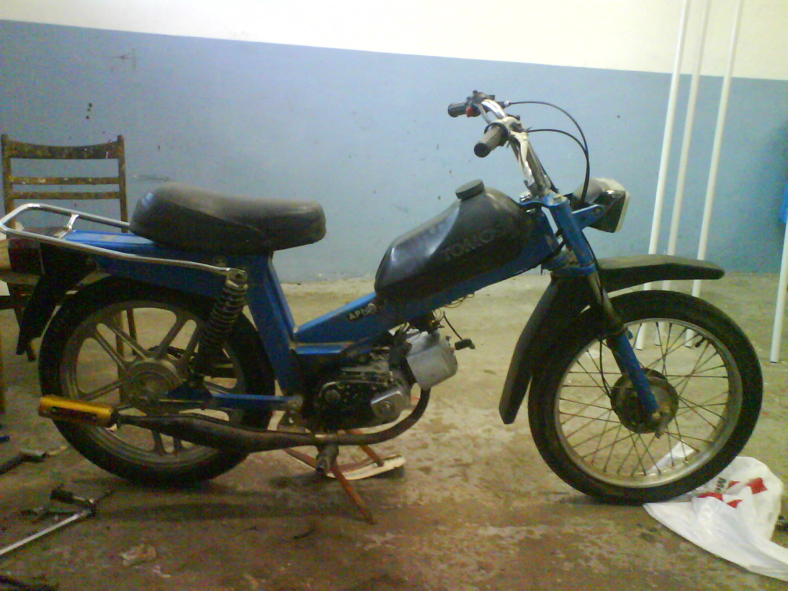

zdj mi je urezala mašina navadn bat 38 pa cilinder dajte mi kaj idej za moped ker ga bom malce predelal zdj imam gor mf poverco (nizko) in peto brzino.
styling bo tudi na njem :lol: :lol: :P
takšen je zdj :D

jaz mislim da ti gledas prevec OCC......ampak mislim da bo kul izpadlo.......balanco spremeni da bo zgledalo kot old school čoperji, ta tank dej na dva dela, logicno zapri obe odprtini in na vsako stran dej enega, iste feltne, xenon zarnico, probaj razcepit auspu da iz ene cevi prideta dva vn, drugi sedez.....................
ce ni dovol idej pa si poglej OCC serije.......

Najprej ga ojačaj, da se ti ne bo krivil čez ovinke, pa disk daj spredaj. Potem pa naprej šari okoli motorja.

Za info, jaz sem imel lamo cilinder z rahlo povečanimi kanali potem doma predelan MF izpuh, dellorto 19 uplinjač, spredaj 14 zobnik zadaj 32, potem sprednje vilice skrajšane in 16 col felgo da je bila šestka naprej nagnjena skupaj z BT balanco (da je bilo vsaj malo aerodinamike iz te škatle :D ) in pa seveda glavno stvar brez katere ne bo šla dobro, elektornski štrom od E90 na 6 tuljav tako da se je moped lepo vrtel na 12.000rpm.
Bil sem celo dvakrat na morju z mopedom in je delal ko šus, seveda vedno TTS za mešanico in dobro ogret moped potem pa gasa :D

-lamo cilinder
-42L bat z enim obročkom
-krajšanje bata (spodaj je treba pregledat kako, do kdaj prekriva) zgoraj narediti utorček cca. 1mm za svečko... (nižanje glave na max)
-lajšanje bata,magneta,košare sklopke
-ispušni kanal dvigni za 2mm, razširi do 1/4 obsega (pazi na stičišče obročkov) ne smejo priti v kanal...
-sesalnega spusti za 1,5mm in razširi do 1/4 obsega... pazi na isto stvar
-pretočne kanale razširi
če me spomin ne vara je bil lamo višji, tako da si moral pošteno glavo nižat, cilinder navrhu pobrust... sestavit brez zgornjega tesnila!
delorto 19 (tako kot je že prej nekdo omenil)
mf power izpuh - obvezno model 3 ker nima nobenega ostrega kolena, presek je pa manjši-večji-manjši ;)
-prirediti spodnji naleg izpuha s cilindrom (isto pri sesalnemu delu, samo da je tam treba narediti cel kolen)
ah... možno da sem velik stwari pozabu...
u glavnem moraš vedet kako stwari delujejo... potem pa izpopolnjuješ, predeluješ...
men je šla kar čez 100
bremze in vilice od bt...
hehe, razni skuterčki s nekim polini 70ccm kiti itd so šli slabše... pa so šli po njihovih števcih tudi 120 pa blablabla
