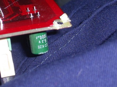

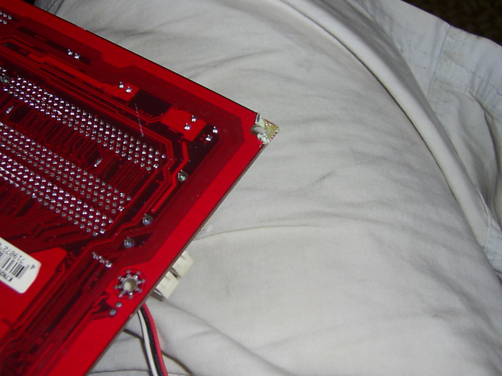

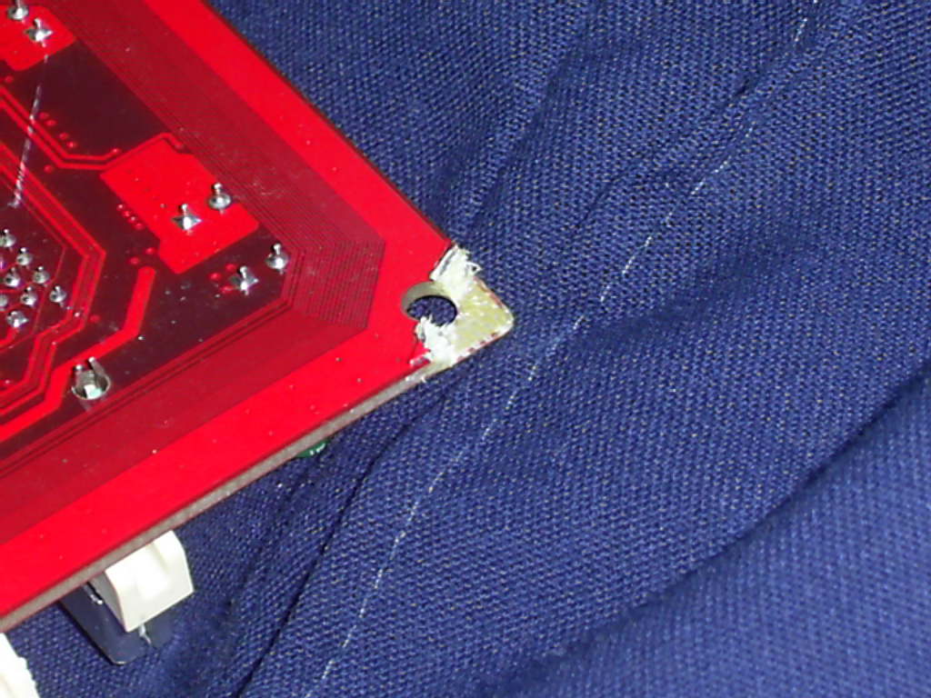

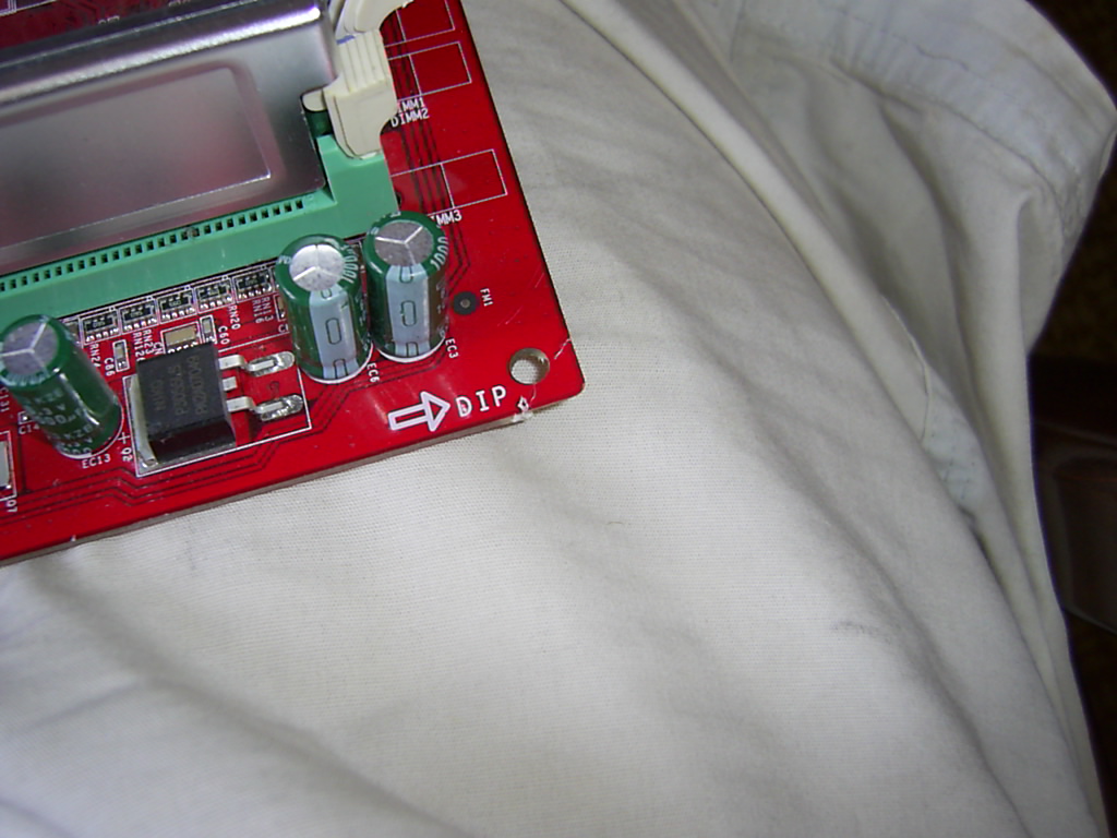

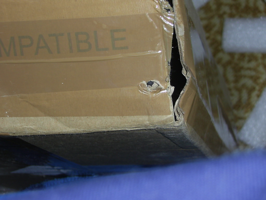

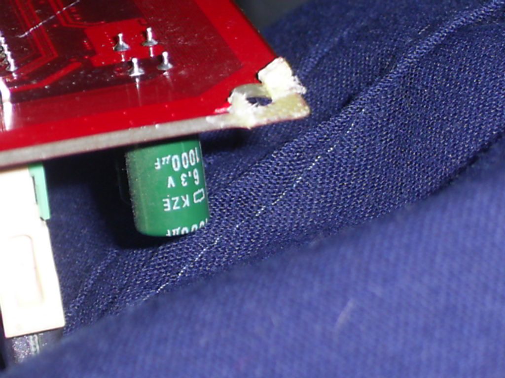

Napisal/-a Blinder Pe sep 12, 2008 12:15 pm
Jaz imam poskodovano maticno. Pardon me samo rabim uploadat fotke[/img]

Blinder je napisal/-a:Jaz imam poskodovano maticno. Pardon me samo rabim uploadat fotke[/img]

Napisal/-a MacTron Pe sep 12, 2008 5:40 pm
Blinder: Cakaj... in kaj bi rad povedal?... ce je novo potem reklamiraj pomoznosti
na DHL, GLS ali Posto kdorkoli ti je pripeljal oz. kar direktno na dobavitelja kateri ti
je plosco poslal.
V primeru, da hoces zvedeti ce zaradi tega ne bo delala... nimas kaj skrbet ker tam
1 cm stran ni nobenih "zil" kontaktov... vseeno beri prvi odstavek ze zaradi same
procedure od morebitni odpovedi plosce v garancijskem roku.

Napisal/-a Blinder So sep 13, 2008 12:36 pm
Aja pravis da tam ni zick. Ker plosca ne dela, neki je govora da je vseeno dobila mocen udarec in zato da ne dela vec. Druagce je bla kupljena na ebayu pa ze rihtam s prodajalcem da bi dobili odskodnino.
