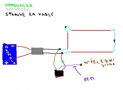

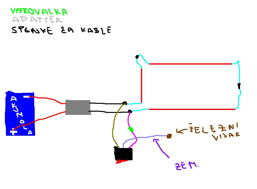

Ok Neonke so namescene na Golfa 4 na podvozje vsi kabli napeljani kot kaze slikca
zadnje neonke nisem dal gor ker zaradi 2x ispusnih loncev ni placa pac sem povezal prednjo in stranski in ostale kable kot kaze slikca.
Problem: Ko stikalo izklopim se ugasnejo samo stranski prednja pa naprej gori.
Kako lahko to resim ???
Kupljene v A3Mu.
Slika vezave

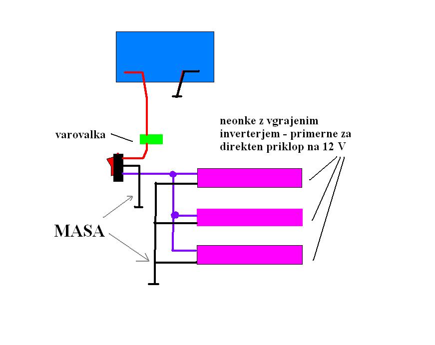

Če prav vidim kaj si narisal, povzročiš ravno kratek stik pri vklopljenem stikalu. :ne
In predvidevam da gre ena žica iz stikala na maso zato, ker ima vgrajeno kontrolno lučko?
In kakšen je ta "adapter"?
Nekako tako bi moralo biti:

Hvala. Tvoja shema nam je velik pokazala sedaj deluje normalno.
