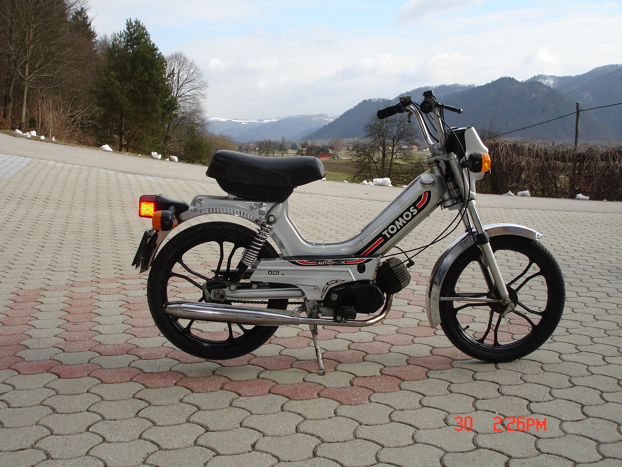

Jaz pa bom za spremembo dodal fotko mopeda, za katerega se spomenem, da sem bi 2 letnik SŠ, ko jih je Tomos pričel delat. Spomnem se reklame na TV zanj in enega frajerja, ki ga je vozil po Izoli in imel rumeno žarnico v prednji luči. Toliko časa sem težil staršem, da so mi ga naposled le kupili in z njim sem prevozil kar nekaj Km in celo do Splita smo enkrat prišli. Svojo zgodbo je zaključil tkao, da sem ga po razpadu Jugoslavije prodal.
