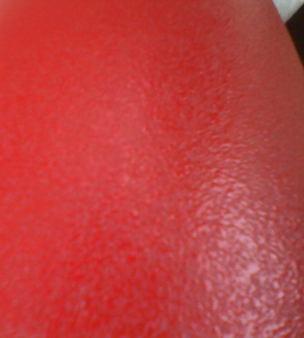

A mogoče kdo ve zakaj ko js barvam s kompresorjem mi ne naredi lepo barve ampak pikčasto barvo ?
Pikice tako so gor ni lepo gladko a je pištola kriva je za en ku*** ?
Hvala

Če barvaš malo večjo površino z kompresorjem ki ima 24l 8barov (podatek iz druge teme, kjer si napisal kakšen kompresor imaš), si že v začetku obsojen na neuspeh. Lahko je tudi kriva barva, to da si kupil 1 dc tesarola in vlil pol litra razredčila je "no go".

Ja ne kupil sem barvo in notri vlil 5procentov nitro razredčila kako vzadaj pise :)
Barvam pa ja z 24l 8 barov ampak ko sem bil pred leti pri frendu je imel popolnoma enak kompresor pa je blo ok pobarvan :)

Morda imaš vodo v kompresorju. Pri meni so bile isto pikice ko sem barval feltne, cca. 5 pikc na feltno, potem sem vodo iz kompresorja spustil in pikic ni bilo več.

imam 50 litrsko posodo na kompresorju, pa je komaj za silo dovolj za barvanje. je pa zelo veliko odvisno od pištola za barvanje in kako je nastavljena, kakšna barva je (vodnaa, nitro) sam sem nabavil 4 različne za barvanje, seveda une tapoceni variante ki so po 20€ ali v kompletu. pa je večina od njih primerna le za nanos šprickita.
za barvo in+mam ponavadi od 2,4 do 2,6 bara, pa preden se lotim barvanja avta ali česa drugega, obvezno poskusim na čem drugem, če lepo razprši.
vsekakor je pa potrebno veliko prakse za barvanje s kompresorjem

Lahko je tudi cev za zrak umazana od olja iz pripravne grupe

Kok barov mora biti za barvanje nastavljeno ?
Pa nitro barva je :)
cev je čista :)
a moram imeti 2.4 do 2.6 bara al kok si napisal *

Bolj je gosta barva (šprickit) bolj moraš imeti odvito iglo... Probaj imeti zmešano barvo kompaktno tekočo in da se lepo meša in ne oziraj se na deklaracijo. Najdi pravo mero za svojo pištolo kr sam.
Za vodo so ti predlagali že, da jo izpusti spodaj in na ventilu bočno!
Jaz imam nastavljeno na 3,5 - 4 bara

Aha torej nastavim na približno 3 bare spustim vodo barvo nalijem notri in probam in sporočim rezultat ?
Ali se kaj ?
Drugal pa vodo se spusti ob strani to vem kje pa bočno ?

Pa je zadeva katero štrihaš razmaščena?? A dela mehurčke ali kot da barva noče prijet?

Ne evo da vam opišem da bioste mal bolj vedel :)
Zadevo sem pobrusil do golega železa potem sem kupil temeljno nitro barvo in sem jo nanesel zdaj je gor temeljna barva in kupil sem se isto firmo kot je temeljna, enako nitro barvo oboje sem razredčil z nitro redčilom razredčil sem pravilno kaor je pisalo.
Torej potem pa v pištolo za barvanje nalijem barvo in hočem začet barvati ampak mi je tako naredilo evo vam sliko :)
Ni lepo barva gladka :)

Ko daš temeljno moraš potem fino pobrusit. Oz. temeljna, šprickit , brušenje in šele nato končni nanos.
Drugače pa enak efekt kot je tvoj dosežeš z malo pregosto bravo ,dost zadušeno iglo in pa malim pritiskom.

Pritiska je 8 barov zdja za iglo kaj to pomeni ?

Preveč.....nastavi pritisk na 3 bare in potem postopoma povečuj. Igraj se z vsem kar ti pride na pamet(gostota barve, pritisk, igla, kot nanašanja, potegi roke.....) in špricaj po kakem kosu pleha ali čem drugem....Noben se ni rodil pameten in mi ti ne mormo pomagat dokler ne boš osvojil tehnike, pa ti lahko damo tisoč in nasvet.

Pa verjetno preveč nanosa naenkrat.

Tudi sam barvam na 24 litrov in 8 barov
Vedi, da je to res samo za domačo uporabi. in da uspehi nebodo enaki kot pri lučarju. kot prvo dvomim, da kdo od domacih mojstrvo barva v zaprtih prosotrih.
Neravna površina pa nastane tudi zato, ker daš gor premalo barve, in zato ni povsod enalo barve, in nastane taka matirana površina, tp pa zato, ker je v barve na površini premalo in se lak v barvi nemore povezat.
Najdt morš eno tapravo hotrost premikanja roke, pa tapravi curek, pa bo zadeva lepo gladka, in lakiranega videza.
Pa tudi ko se barva zunaj, je v zraku polhno prahu, zuželk, pa še malo veter piha, in ker se vodna barva suši kar nekaj casa, vse to se prime na površino in ustvari grobo barvo.
Niko in nikdar pa po končanem nanosu ne pejt še mal "sm pa ke potegnt " po povrsini, ker potem si pa zajebu vse.
Kot so napisali predhodniki, loti se najprej nezahtevnih objektov, in se uci, doma ppobarvaj vse klopce, zunaje mize, kak kose betona lepo pobarvja potem pa bo pocasi slo.
